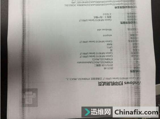

如何排查激光打印机打印样稿两边出现 黑边的方法  激光打印机打印样稿两边出现黑边排查方式!
如何排查激光打印机打印样稿两边出现黑边的方法一、显影部分
  1、磁辊上沾有条状墨粉凝结物;
  2、显影辊上墨粉分布不均匀,程条状分布,刮刀下有杂物或纸屑。
 二、定影部分
  1、卡纸或凝固的墨粉堵塞定影器入口,转印后尚未定影的印品与定影器入口磨损,而出现黑条及图像损伤,可用酒精擦拭;
  2、加热辊表面清洁不良,沾有墨粉,产生黑条。
 三、感光鼓部分
  1、刮板压力过大,长时间摩擦造成感光表面普遍划伤;
  2、感光鼓安装不合适,与其它部件接触划伤感光鼓。
四、刮刀部分
  1、刮板的刃口积粉过多,清洁效果不良;刃口有缺陷。
  2、纸张的一端有黑带、一般是对应该端的充电部分或清洁部分出现问题。
