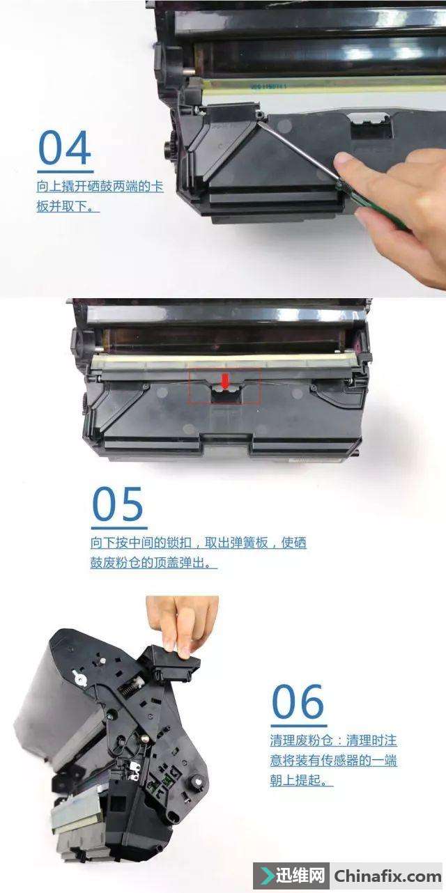

  一、首先,清干净废粉仓;

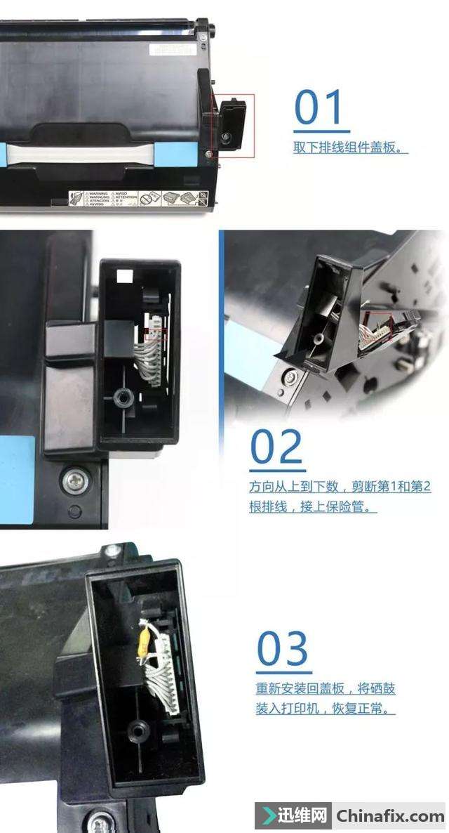

  二、打开硒鼓右上方的排线组件盖板,从上到下数,
  剪断第1和第2根排线,然后接上保险管。
注意事项
  在清零更换硒鼓提示操作的时,必须首先清干净硒鼓废粉仓的废粉,然后再短接排线,如果步骤颠倒,就会导致清零不成功。
01清理废粉仓步骤
  02清零更换硒鼓步骤

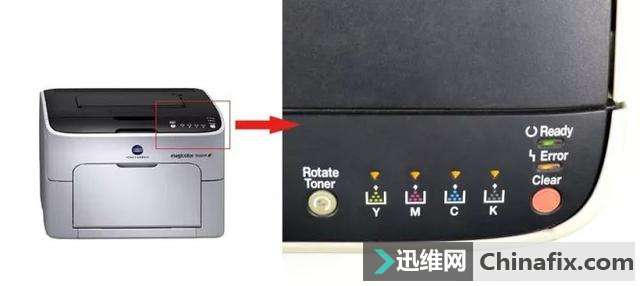

  打印机开机预热后,显示面板上的6个提示灯全闪,打印机无法正常工作。
  旧的打印机很容易出现6灯全闪的情况,很多原因是定影器出现问题或打印机内部太脏,建议安装监控软件查看打印机状态。在打印机状态良好的情况下,可以进行打印机清除亮灯报错,具体操作如下:
  1、在打印机开机预热后,显示面板灯全闪状态下, 打开打印机上盖,
  按【Rotate Toner】键一次;
  2、按【Clear】清除键两次;
  3、按【Rotate Toner】键一次;
  4、合上打印机上盖,关机;
  5、重新启动打印机,恢复正常;
