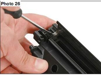

1、用螺丝刀取下感光鼓挡板,注间挡板中的保护罩扭簧;
激光打印机硒鼓如何加粉 图1

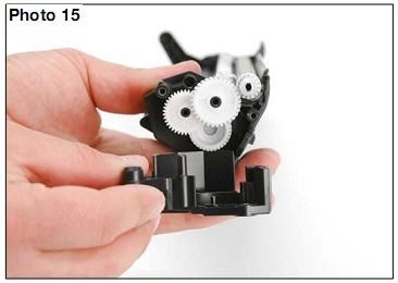

2、分离粉仓和废粉仓
激光打印机硒鼓如何加粉 图2

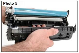

3、小心取下感光鼓,充电辊(感光鼓要求避光,不能碰伤,可以用干净的软布清洁下;充电辊可以用湿的布轻轻擦下,清理掉上面灰尘)
激光打印机硒鼓如何加粉 图3

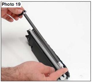

4、取下清洁刮刀,清理废粉仓里的废粉(清洁刮刀可用软的湿布清洁刀刃)
激光打印机硒鼓如何加粉 图4

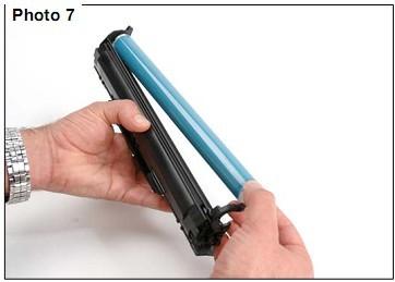

5、取下粉仓左右挡板,边盖和磁辊 (磁辊小心放哦,不能碰到金属的东西)
激光打印机硒鼓如何加粉 图5
激光打印机硒鼓如何加粉 图6

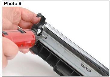

6、取下出粉刀,然后清理粉仓(粉仓一定要清理干净,不然打印有底灰哦);
7、把碳粉从磁辊口处加入即可 (缓慢加入,小心飘出来哦)
激光打印机硒鼓如何加粉 图7
