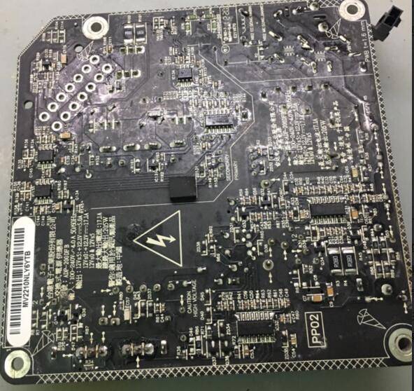

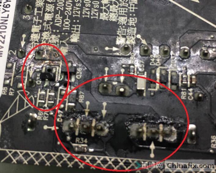

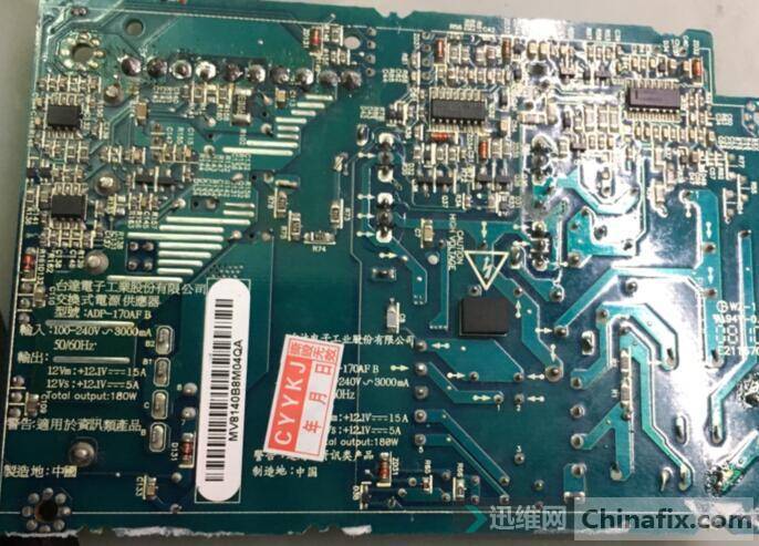

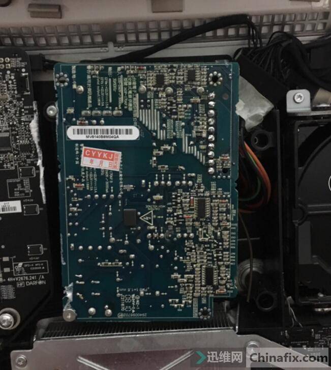

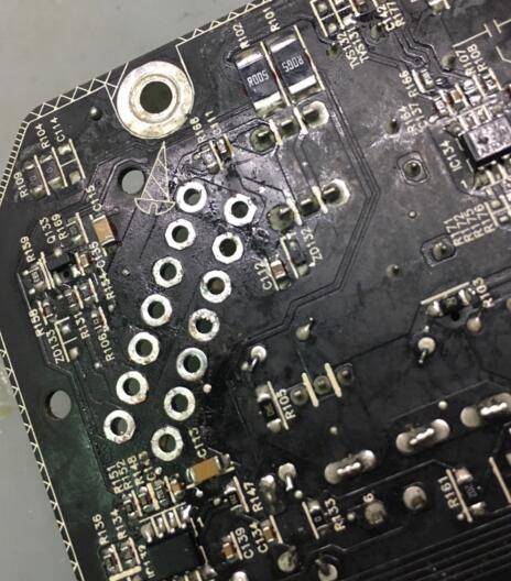

     同行送修收到其他维修同行的一台苹果A1311一体机,板号是K60的,说电源烧坏,插电按开关没反应,不能开机,苹果A1311一体机开不了机如何维修?首先先看了下21.5的,以为就主板待机没工作,很简单就报价,同意维修后试机,插电果然没反应,拆开检查一看,电源板挂了,没有电压输出,拆下电源板一看,炸了一个小三极管,贴片电阻也炸了几个,型号都看不到了,管场也短了,完全修不了的节奏。
苹果A1311一体机开不了机如何维修 图1
  还是到淘宝搞一个吧,一搜吓一跳,这个机器的电源板奇贵,问了几家都报价550,这不是要亏本的节奏,想在同行身上再报价基本不可能,都是老主顾了,信用很重要。
苹果A1311一体机开不了机如何维修 图2
  仔细看了电源板,该板有两组供电,一组待机12Vs5,5A,一组正式输出12Vs0,17.1A,心想能不能找个别的电源改呢?搜索发现A1224电源板外观参数都差不多,12V输出一个少了2A,问题不大,立马下单买个,买回来的板子长了点,宽度短了点,能放下的。

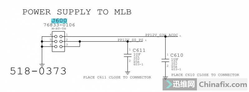

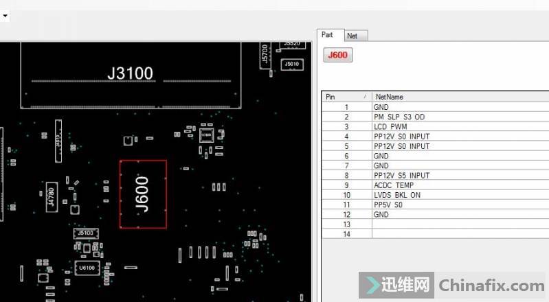

  接着按图纸点位跟原板接线,买来的代用板只有12Vs5,12Vs0,电源开启,温度检测脚。原板上的脚位比较多,所以有些脚就不用接了。看图A1311电源脚位
苹果A1311一体机开不了机如何维修 图4
苹果A1311一体机开不了机如何维修 图5
  A1224电源脚位图
苹果A1311一体机开不了机如何维修 图6

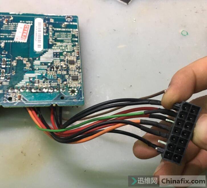

  实际接线按A1224电源板,只要接好12Vs5,12Vs0,开关脚,地线就好,温度线就不理它了,因为A1311的电源板是通用SDA ,SCL实现数据交换的,比A1224的先进点。               1、把原板上的电源头拆下
苹果A1311一体机开不了机如何维修 图7
2、到烂电源上剪线对着接好原板的头子

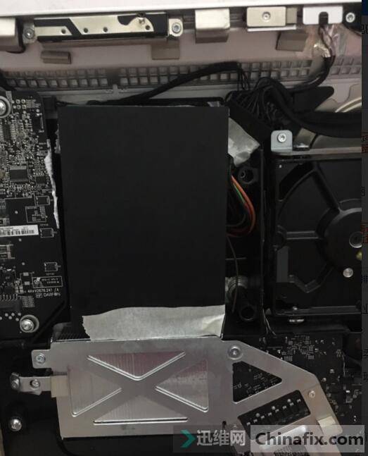

3、上机固定
