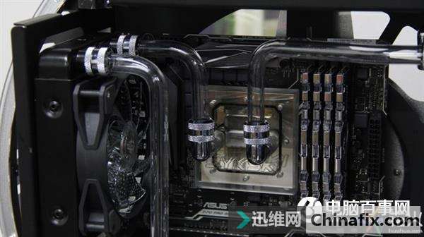

  第二:如何避免水冷漏水
  机箱内的硬件性能再强也不能防水,而水冷散热器又是借助水冷液进行热量传导的,因此避免散热器漏水也是用户需要首先注意的地方。
  水冷工艺已经趋于成熟
  水冷配件现在在工艺上已经有很好的提升,由于配件质量问题和兼容问题导致的漏水已经不常见到了。往往发生漏水问题都是由于安装问题或者是规划管道问题上所导致,这样的问题往往发生在喜爱水冷的入门级玩家身上。

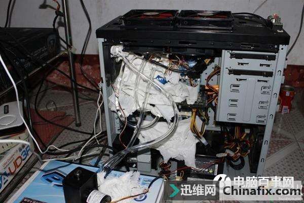

  分体式水冷上水前要做密封性测验
  水冷散热器中有很多连接处是薄弱的地方,一体式水冷在安装之前要转动不一样的角度测验一下,有任何漏水的迹象都要停下来排查,直到确保散热器不会漏水之后再安装。分体式水冷在安装完成之后则需要先少量上水进行测验,同样要确保不漏水再完全上水。
  卫生纸是安装水冷时的好帮手
  这里介绍一个小窍门,就是可以在水冷的连接处用卫生纸打一个结,这样如果有漏水的情况可以更直观地在卫生纸上显示出来,良好的吸水性也可以避免水冷液流到其他地方难以清洁。
  很多水冷散热器提供很长时间的质保,但是需要玩家注意的是这里只为散热器本身提供质保,如果漏液导致硬件破坏是不包含在质保范围内的,因此安装前测验密封性也是很有必要的,我们也建议初次安装水冷的玩家多看看其他玩家分享的经验或者找有经验的玩家进行指导。
