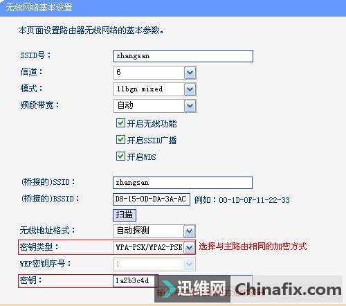

  1丶确认副路由无线参数输入正确否?
  副路由在设置无线WDS桥接时,选择错误的加密类型或密码错误导致无法桥接成功。
   1,先进主路由的设置界面,查看加密方式,无线密码,并记录下来。
  2,在副路由设置桥接时,选择与主路由一样的加密方式和密码。

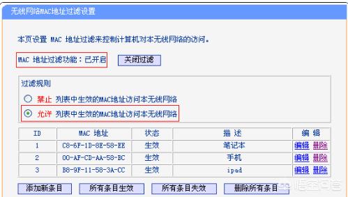

无线网桥接掉线如何维修 图3  2丶关闭主路由的MAC地址过滤。
  主路由如果开启了MAC地址过滤 允许列表中没有副路由的MAC地址会导致桥接失败。
无线网桥接掉线如何维修 图4  搞定方式
  关闭主路由的MAC地址过滤功能,或把副路由的MAC地址添加到列表。

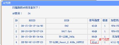

  3丶主路由无线信号太弱。
  如果主路由与副路由之间的距离太远,会造成副路由接收的主路由的无线信号非常的弱,从而使得无线设备上网的时候不稳定,经常掉线。
无线网桥接掉线如何维修 图5  无线网桥接掉线如何维修的搞定方式
  移动主路由或副路由,使两者之间的距离缩短,从而搞定桥接接收的无线信号太弱而引起的掉线问题。
