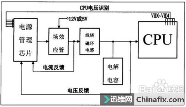

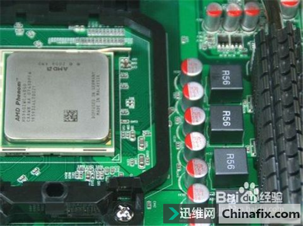

  一般CPU主供电电路所有与之相关电路都设置在CPU插座附近。不会在主板上的任何地方设置它的主供电电路。电压识别管脚VID0—VID4,也就是说CPU需要量多大的电压,需要多大的电流。如P3的CPU需要的电压稍高,P4CPU需要的电压比较低,针对不同频率的CPU需要的电压也是一样的,所以这个主板CPU需要多大的电压必需要将自己的信息告诉电源管理芯片,电源管理芯片经过内部编程之后,输出CPU所需要正确电压。相知道CPU供电电压是多少,自己去下载CPU底视图,里面有教你如何测CPU供电。
cpu供电芯片怎么测?CPU供电电路原理及检修流程 图
  整个工作流程:主电的产生,电路由电源控制芯片(CPU的供电芯片U1)、声效应管(其中场效应管Q1是起电压调整作用,Q2为续流稳压作用),滤波电容(C1~CN)、电感(L1、L2)、稳压二极管(D)和一些帖片电阻电容元件等构成。其中电源控制器的供电为12V,由ATX电源的黄线直接提供。场效应管的供电为5V,由ATX电源红线提供(P4以上的主板由附加电源共色线提供12V)。
  主板空载:主板空载,就是主板在未装CPU的情况下,按PS—ON键,U1由于得到一个12V供电电压,控制场效应管通过电感、电容会产生一个功率很低的主电压或者U1不工作,这时电压输出为零,其主要原因是CPU没有提供一个电压识别信号,来控制电源管理器产生CPU所需要的电压。根据不同品牌不同型号的主板,此电压值一般有以下几种可能:0.?V、1.?V、2.0V、5.0V。原因是因为在未装CPU的情况下,电源控制器的电压识别管脚(VID0~~VID4)没有得到CPU加过来的电压识别指令,无电平信号。所以电源控制器芯片内部电路就不能完全工作,也就是说电源控制器输出时不知把该电压控制在多少伏,同时电源控制器也不会向场效应管的G极输出脉冲控制电压,场效应管就不会工作。
  所以主板在空载的情况下,只会输出以上几个不同的电压值。即使偶尔在空载时,能测出2.0V电压值,此时的电压功率也是很小的,因为场效应管没有完全工作。
  主板插上CPU:当主板装上CPU之后,CPU的5个电压识别管脚就会自动的固定一组电压识别指令信号,将电平信号加到电源控制器的电压识别引脚上,这时电源控制器内部电路就会完全工作,然后根据CPU加来不同的电压识别指令信号,氢电压自动的调整在CPU工作时所需要的电压。它是通过向场效应管G极输出脉冲控制电压,让两个场效应管轮流导通,使其工作在开关状态。
  其具体工作原理如下:当主板在加电的瞬间,12V、5V、3.3V等电压进入主板,这时CPU的5个电压 识别管脚就会提供固定的一组电压识别指令,给电源管理器,电源管理器在供电和VID信号的作用下,其芯片内部电路完全工作。
  当电源管理器的高端门向场效应管Q1的栅极(G极)输出高电平,此时Q1导通,同时,电源管理器的低端门向场效应管Q2栅极(G极)输出低电平,Q2截止。电源Vcc的5V通过Q1调整,由电感电容滤波加入负载CPU,这时电感L2产生一个感应电动势(左正、右负),阻止电流增大,电感这时处于一个储能状态,电感具滤波储能的作用,当Q1截止,Q2导通,电感为阻止电流变小,也会产生一个感应电动势(左负、右正),给电容充电。
  当Q1属于截止状态的时候它内部存储的电容经过CPU消耗以后经过Q2形成一个回路,Q2在这个位置主要起到一个储留和保护的作用。往往它这个特定的作用决定它不是一个容易受损坏的一个元件,当这个电感的电流或电压增大,最容易烧坏我们的场效应管,
  当下一周期到来时,重复上面的动作,这样周而复始,CPU就会得到恒定的电压能量。因此,通过Q1,Q2的导能和截止,电感和电容滤波整流,产生CPU所需要的稳定电压。
