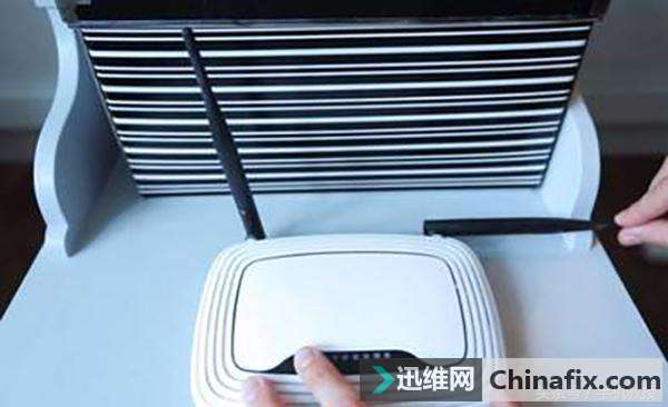

  再者,调节路由器天线的角度。路由器两根天线的角度呈接近垂直状时,信号会更好。路由器的一个天线保持在垂直向上的状态,无线WiFi的信号能达到最高,因为电子装置内部的天线跟路由器的天线平行时,接收效果最好。

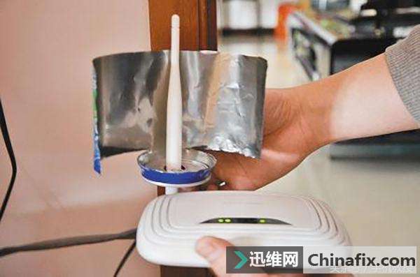

  其次,运用易拉罐也可增强信号。无线路由器的天线呈360度发射状,简易易拉罐套在路由器上之后,易拉罐的内表面能够反射路由器的信号并将其汇聚在一个特定的方向,因此使得无线WiFi信号增强。
  在最佳角度下,即让天线处在扇形面的焦点位置,且扇形弧度规则,可以让信号加强50%左右。如果焦点位置放不好,会减弱效果。
如何提升wifi速度 图3
  这种改造和调整需要比较大的耐心,有兴趣的朋友可以在家动手试试。
