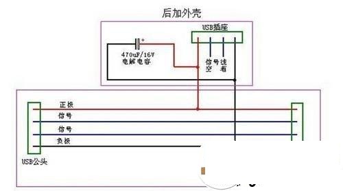

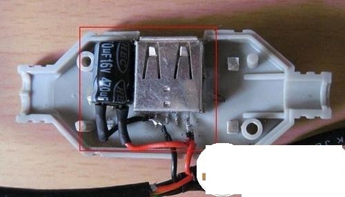

主板USB供电不足如何维修?   2,制作一个USB外接供电转换器。

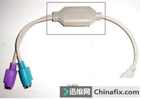

  材料:一条废弃或者损坏的鼠标键盘PS/2口转USB口转接线,一只470uF/16V电解电容,一条质量好的USB延长线,一只闲置的手机充电器,一套USB插头(一公一母)AB胶(302胶)。
  工具:电烙铁、万用表、壁纸刀、锉刀、螺丝刀、斜口钳。

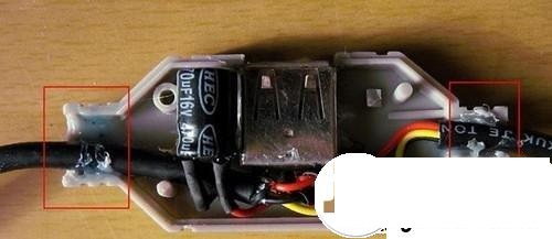

  将废弃或者损坏的鼠标键盘PS/2口转USB口转接线的外壳用螺丝刀撬开,要从带线的两边撬,用力适中撬开,撬开后,内部的电路就不要了,外壳上画小红框的地方是里面电路的支架,影响安装空间所以不要了,用斜口钳剪掉。
主板USB供电不足如何维修?---PS/2口转USB口转接线
主板USB供电不足如何维修?---转接线撬开后

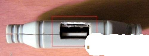

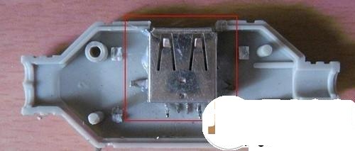

  找一个USB的母头(插座),用壁纸刀在外壳的侧面割一个长方孔,孔的大小与USB、插座相适应,然后把USB、插座用AB、胶粘到外壳里。
主板USB供电不足如何维修?---USB的母头
  找一条质量好的USB延长线,把线从中间部分剪开,用万用表测量一下,判断出内部4条线分别对应USB头的哪一个触点,尤其注意,USB头两边的触点分别是电源的正负极,正常情况下,应该用红色线接正极,黑色线接负极,但有很多小作坊生产的USB延长线,线色都没有标准性,所以要用万用表测量好。
主板USB供电不足如何维修?
主板USB供电不足如何维修?
  注意:USB延长线一定要质量好的,本人经测试很多质量不好的USB延长线,铜芯线径比较细,根本不能适应大电流。
  技巧:USB头触点在里面,表笔不容易伸进去,可以把没有外壳的USB头插上,触点就露出来了。
找出USB头两边触点对应的线,记住颜色,然后把USB头插到笔记本的USB口上,用万用表电压档测量这两根线,分辨出正负极。注意测量时不要短路。
主板USB供电不足如何维修?---USB延长线
主板USB供电不足如何维修?---连接后好装入外壳
  5、电解电容为470uF的耐压要至少大于6.3V的,选体积小的,可样才可以安装到外壳里。
主板USB供电不足如何维修?
  6、两边的线用AB胶粘一下,安装好后,用万用表测量一下,看是否有短路的地方,同时测量正负极,尤其注意各个插座的正负极不要接反,电解电容也有正负极,外壳上一般标注的白条为负极,正极不做标注,正负极分别于电源的正负极对应相接,不能接反,否则会“嘭”的一声。盖上盖子,以上这条USB延长线就做好了。

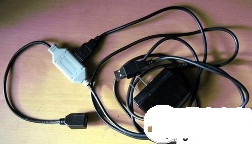

下面再为这条线DIY一只外接电源

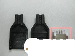

  1、找一只闲置的手机充电器,看后面的标签,需要5V输出的,输出电流越大越好,本人找到是LG的手机原装充电器,输出电压5v,额定电流900mA。剪掉原来的插头,用万用表测量一下,看电压是否是5V,注意误差不要大于0.2V,同时判断出正负极,然后焊接一个USB插头,正负极要与延长线上插头的正负极相对应,千万测量好。
主板USB供电不足如何维修?
主板USB供电不足如何维修?
  连接示意图。
主板USB供电不足如何维修?
  2、试验一下这条线是否工作正常,先找个价格低廉的USB设备如鼠标、读卡器等试验一下。首先把USB设备插到USB延长线的插座上(另一边先别插入电脑USB 口),然后插上外接电源,过一会,再把USB设备直接插到电脑的USB口上,看设备是否还能正常工作,如果不能,检查外接电源的正负极是否反了,如果可以,再把设备通过延长线连接到电脑的USB口上,看设备是否在电脑上能正常使用。
