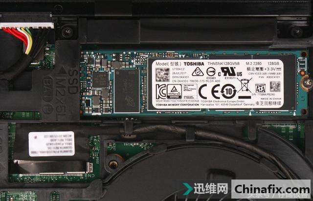

企业级、客户级、消费级固态硬盘的区别 图1  消费级有时会包含客户级,客户级大多是指商用OEM产品,比如预装在品牌电脑中的固态硬盘。下图是预装在戴尔游戏本当中的ToshibaSG5系列,运用15nm TLC闪存,主控支持QSBC纠错提升写入寿命。

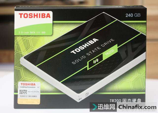

企业级、客户级、消费级固态硬盘的区别 图2  大家能从京东淘宝以及各个线下电脑城买到的,则是零售消费级固态硬盘产品。它们拥有漂亮的包装、完善的售后保障以及全面的技术支持服务。而如果贪图便宜购买一些特殊渠道流出的OEM产品(如三星SM/PM以及一些洋垃圾拆解件)则会失去消费级产品应有的保障。
