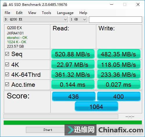

如何通过参数判断固态硬盘性能高低  小编就以Toshiba的MLC固态硬盘Q200 240G为例,它的AS SSD Benchmark并不出众,但用过的朋友都觉得它显著比跑分更高的固态硬盘更顺滑,这是如何维修呢?
如何通过参数判断固态硬盘性能高低  要说连续读写决定性能,大家恐怕都不信,因为只有移动硬盘的运用方式下才会有纯读取与纯写入连续发生。而从4K随机读取性能来看,Q200运用中的顺滑感怎么都难以和23MB/s的数值联系起来。而实际上从PC Mark 8储存测验成绩我们可以知道Q200能以SATA接口发挥出NVMe级别的性能,它到底是如何做到的?
  作为当前少有的MLC闪存固态硬盘,东芝Q200 240G从纸面性能来看它的随机读取性能是一大槽点,在Anvil一类的理论跑分中也的确没有特别的优势:
