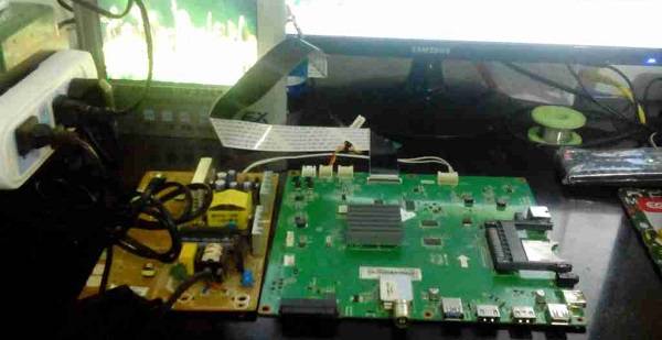

      由于最近生意特别惨淡,闲来无事,想把手头换板之后剩下的20多块故障主板都进行修复。找到了一块长虹55Q2N液晶电视的主板,机芯ZLM60HiS2,版号为JUC7.820.00137352,故障为液晶电视不开机,电视开不了机如何维修?首先检查主板上的各路供电都正常,无上屏电压,背光开启信号跟亮度控制信号都是0V。接上RT809H查看打印信息,该机的串口在HDMI端口上(标注为PH3的端口),为第一线序。打印信息很短,分析了好久也不知道是啥意思,在技术交流群里询问了好多人,也没有人能说清楚。

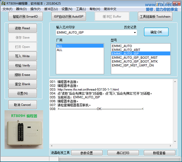

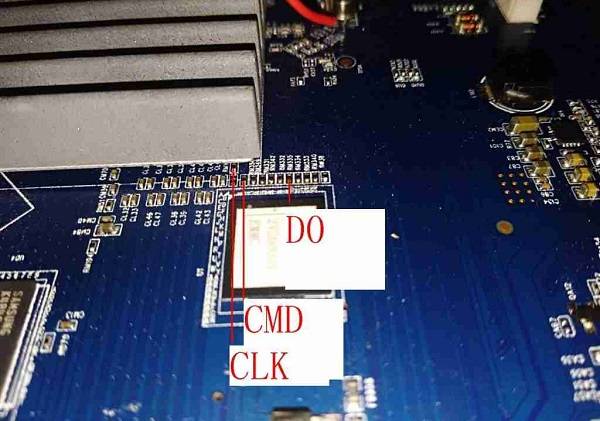

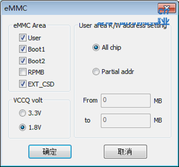

  打算用U盘升级试试,可是试了N次都不行,看来得使用终极武器了,量产!短接主芯片晶振2脚到地,焊下CLK电阻,接好CLK、CMD、D0、GND这4根引线,在芯片印字输入EMMC,然后选EMMC_AUTO_ISP点确定,然后点设置,按下图设置好。

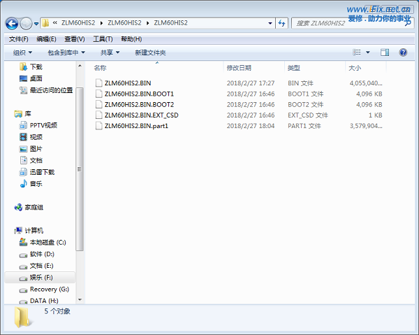

  打开存放ZLM60HiS2量产的文件夹,里面一共有5个文件,点住其中的任意一个,拖到编程器的界面上,然后点写入,耐心等待写入完成,大约15分钟左右。写入完成后把电路板恢复好,通电试验,故障不变,仍然液晶电视不开机。再次查看打印信息,如下:

  这次的打印信息只有2行,意思是“安全启动失败”,“系统停止”,怎么会这样?真是怪哉!又去技术交流群求助,有说EMMC坏的;有说引导程序被搞坏了。我想应该不会,因为量产数据都已经正常写入了,难道是CLK电阻在焊回去的时候没有焊好?该电阻在主芯片的散热器下面(在散热器的边缘附近,用热风+镊子可以搞定),用强光手电筒查看确认已经焊好了。
  难道是我在焊接引线的时候不小心把EMMC附近的小电阻弄坏了?也不应该啊!目测电阻跟焊盘都完好,难道EMMC的电阻有开路的(也不知道哪来的灵感)对其附近的小电阻一一进行检查,当查到RM335时发现其开路损坏!其它都正常,一看电路,这个电阻刚好是D0电阻!
