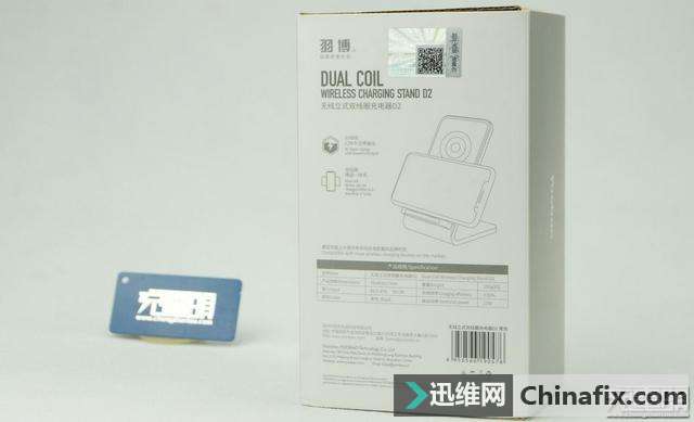

  充电器的相关信息非常详细的标注在包装盒的背面。

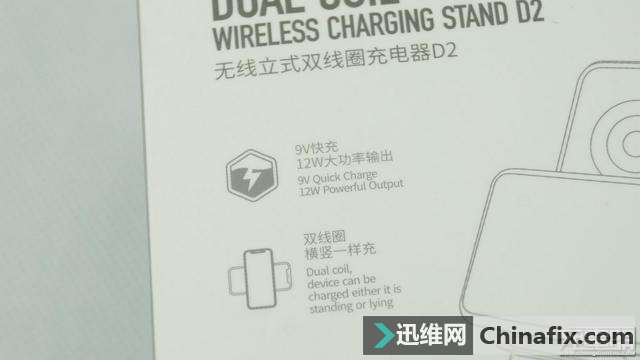

  简单几个字的描述很好的诠释了此款充电器的特点。

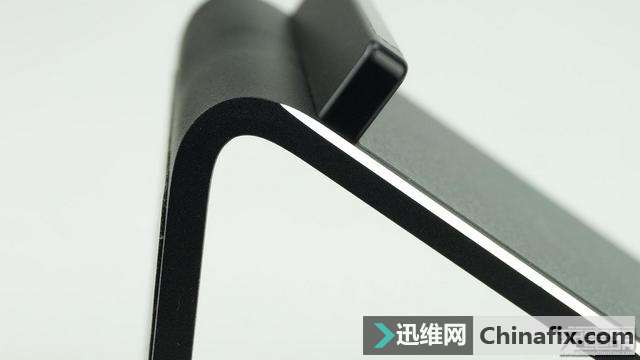

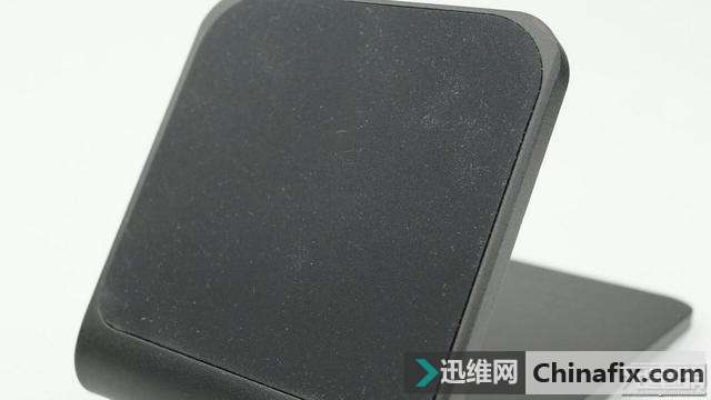

  充电器的主体由一整块铝板折弯而成,正面边缘均做了CNC倒角处理,整体手感与可视效果非常出色。

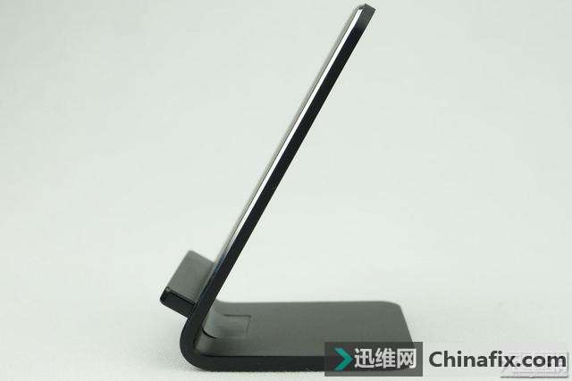

  因为充电器比较修长,所以从侧面看上去厚度比其他的无线充电器都要薄上不少。

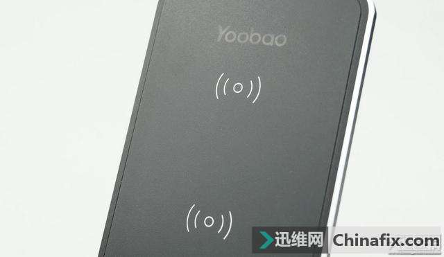

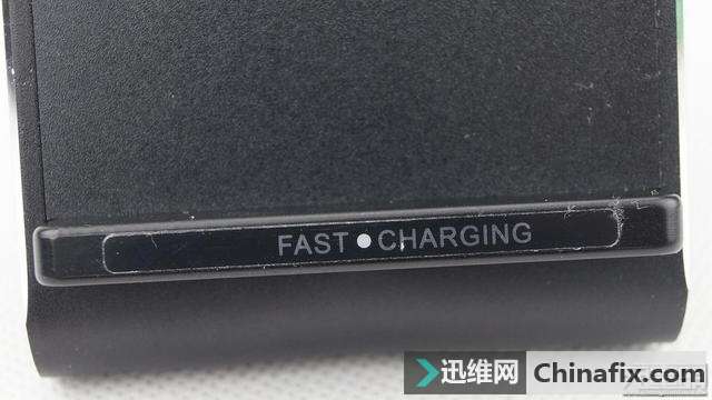

  充电器正面覆盖了一层磨砂质感的塑料板。在两个线圈的位置均做了标记。
  这个位置中间的乳白色圆点是充电器的蓝、绿双色工作指示灯。
  折弯处的黑色塑料盖板,初步判断应该是安装LED指示灯元件的位置。

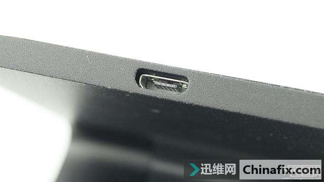

  Micro USB接口。

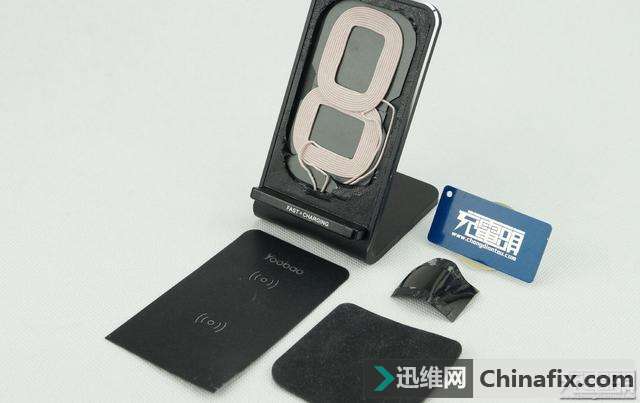

  运用热风枪加热,移除正面、底座、折弯三处塑料与橡胶盖板。可见充电器的元器件安放在运用CNC加工出的凹槽内,所有凹槽内部也喷涂了与外壳相同的黑色。

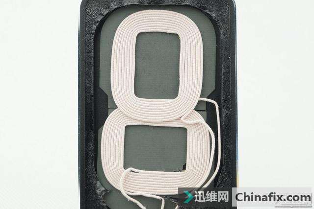

  两个线圈几乎占据充电器正面所有面积。

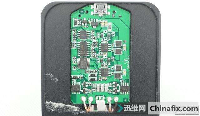

  底部大部分空间被电路板所占据,为了节约空间元器件所有安放在PCB的一面,另一面运用双面胶贴附在底座上。由于底座是一体成型的金属铝,可为电路板提供良好的散热。

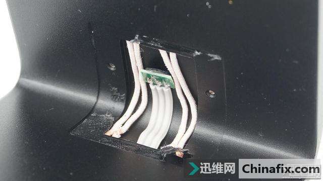

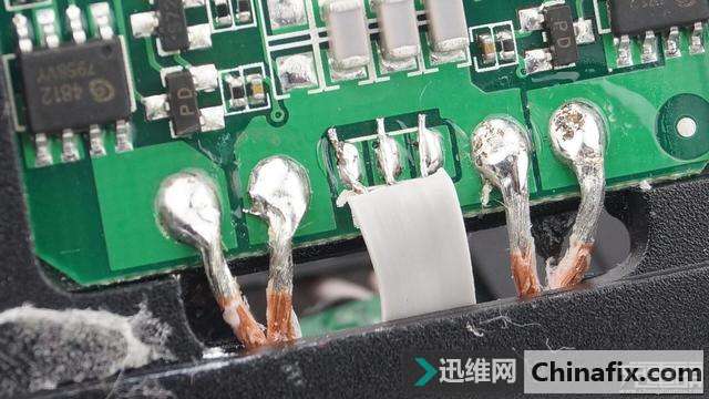

  折弯处的凹槽除了安装有LED灯组件,充电线圈的引脚也由此经过。

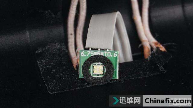

  蓝、绿双色LED特写。
  线圈的焊点饱满且有光泽。

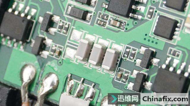

  NPO电容。

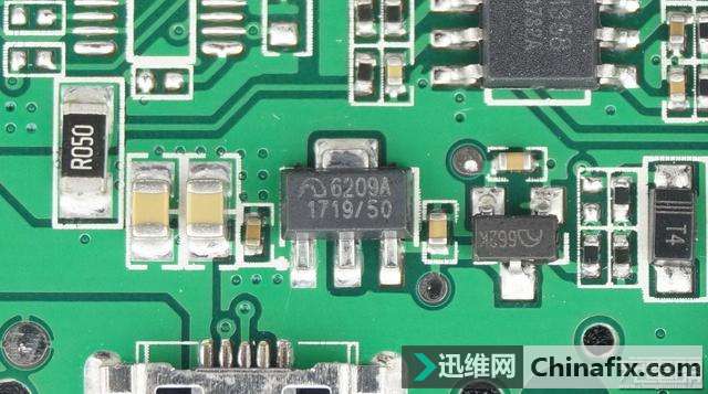

  6209A线性稳压IC。

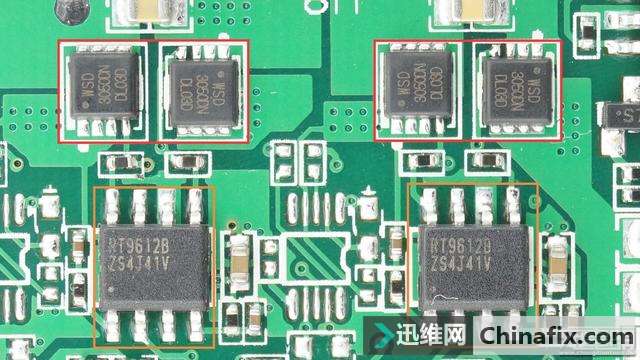

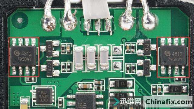

  两颗4812 双 N-Channel MOSFET,运用单颗MOS即可驱动一个线圈。

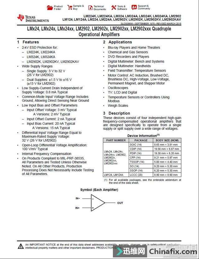

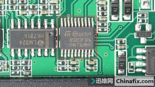

  红框来自德仪TI的LM324四路运算放大器。橙框LM358运算放大器。

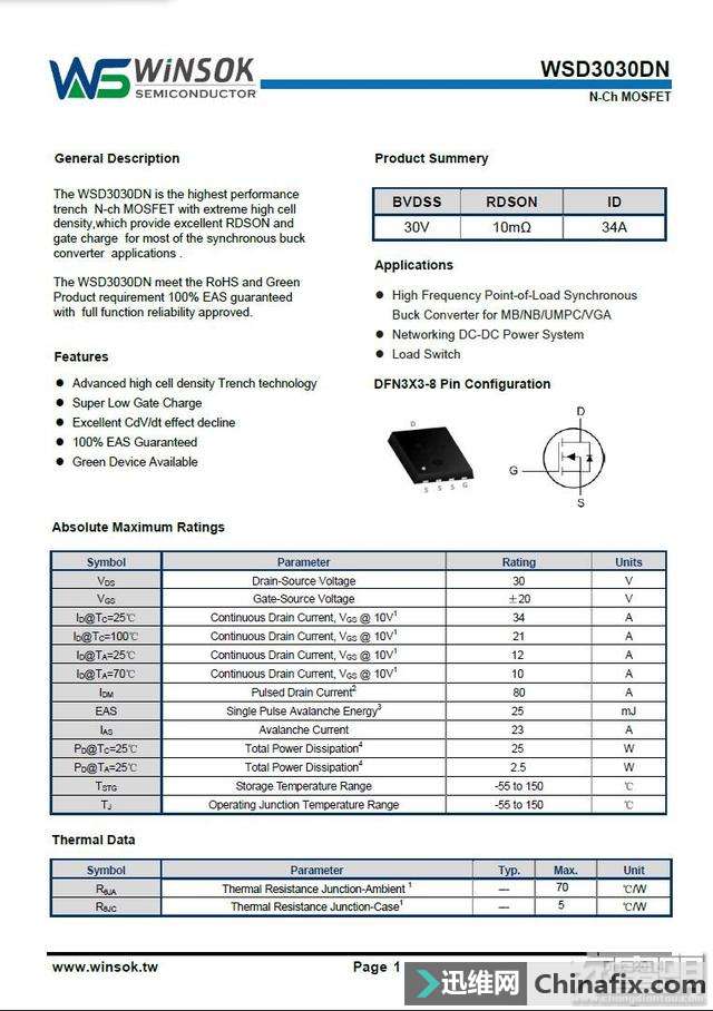

  红框来自WINSOK微硕型号WSD3030DN N-Channel MOSFET。

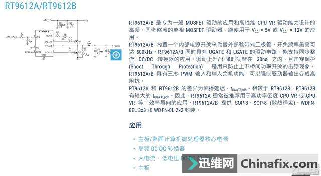

  橙框来自RICHTEK立錡科技型号RT9612B同步降压型 DC/DC 转换器 MOSFET 驱动器。

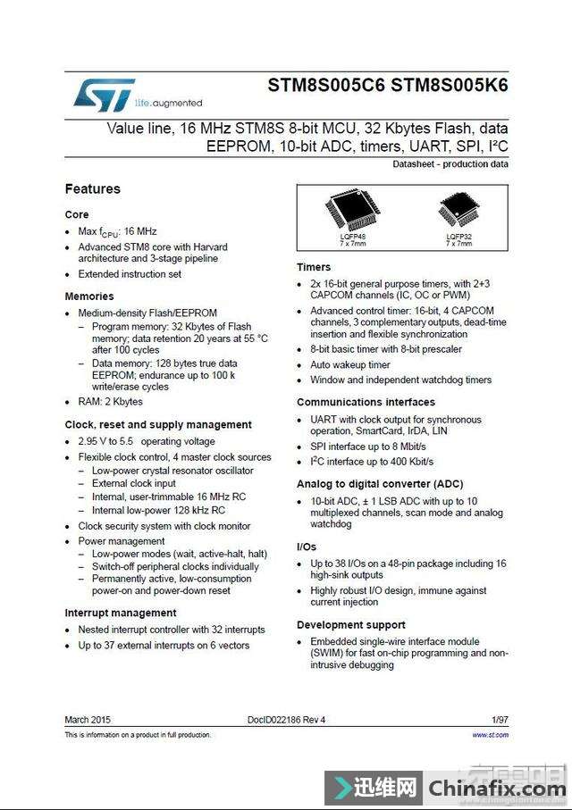

  红框为意法半导体 STM8S003F3单片机。

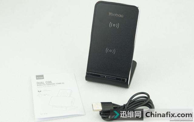

全家福。
