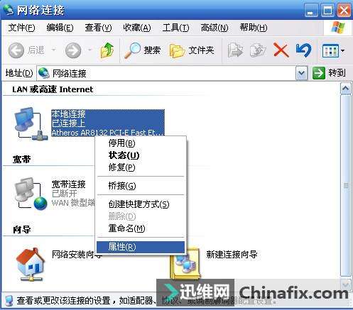

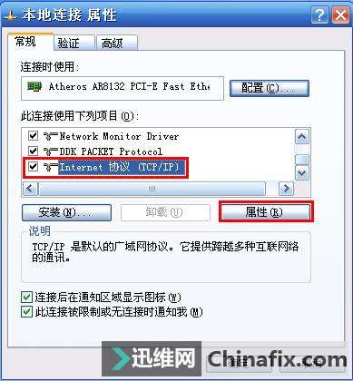

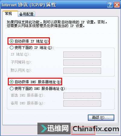

  第二步:操作电脑连接上路由
  连接成功电脑也会显示本地连接“已连接上”,用网线或者无线的方式连接都可以,注意都用自动获得IP的方式。

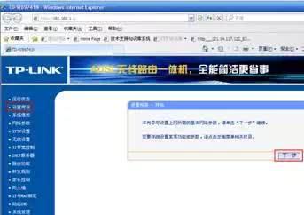

  这时候会提示输入用户名跟密码,初始的用户名跟密码路由器背面也有。 登录成功后,第一次一般是这个界面。
如何设置路由器呢? 一分钟学会无线路由设置! 图 6
  第四步:设置宽带上网,点击下一步:

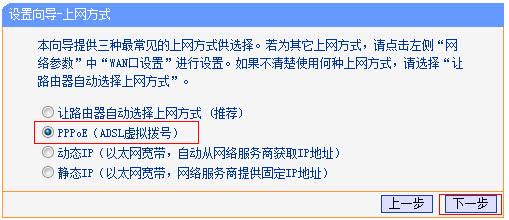

  选择PPPoE的上网方式:

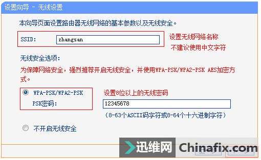

部分路由同时会要求设置wifi连接方式:
如何设置路由器呢? 一分钟学会无线路由设置! 图 10

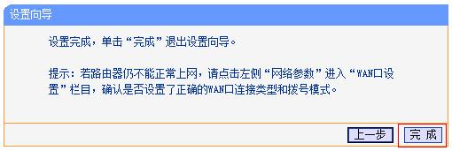

  点下一步设置完成。

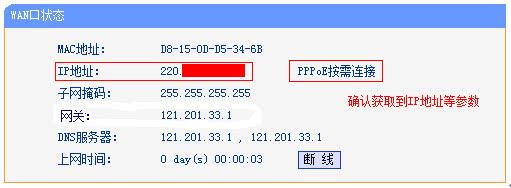

  第五步:确认设置成功
  设置完成后,进入路由器管理界面,点击 运行状态,查看 WAN口状态,如下图框内IP地址不为0.0.0.0,则表示设置成功。
如何设置路由器呢? 一分钟学会无线路由设置! 图 12
  路由器管理界面的首页底部一般也有这样的状态信息。

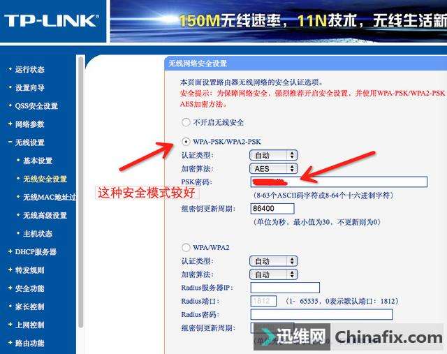

  设置wifi密码:
如何设置路由器呢? 一分钟学会无线路由设置! 图 14
  到此基本设置完毕。以上就是小编为大家带来的如何设置路由器的详细方法,希望能够帮助到大家!
