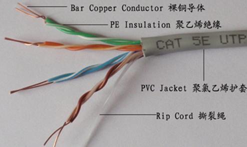

  现在市面上运用的网线一般都是568B的双绞线,双绞线采用了一对互相绝缘的金属导线互相绞合的方式来抵御一部分外界电磁波干扰.两根绝缘的铜导线按一定密度互相绞在一起,可以降低信号干扰的程度,每一根导线在传输中辐射的电波会被另一根线上发出的电波抵消.没有特殊情况下,双绞线的防干扰能力是非常强的.
网线和wifi哪个网速快图2

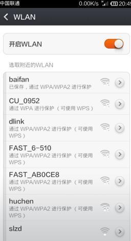

  无线路由器wifi信号工作在2.4GHZ下,而同样工作在2.4Ghz的蓝牙,微波炉等设备,都会对无线信号照成干扰.
  同时路由器之间信道的干扰,理论上,同一个环境下存在三台路由器,分别工作在这三个频段下是互相不会干扰的.但是...现在一般小区内,随意搜索,wifi的网络会不干扰么.随便一搜,一堆路由,干扰非常严重!
网线和wifi哪个网速快图3
