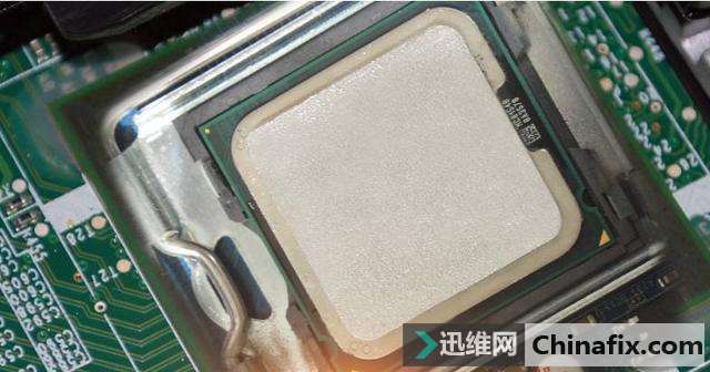

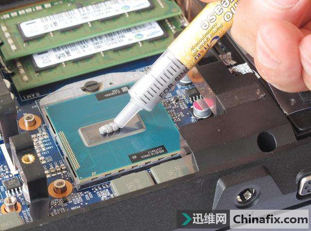

电脑CPU上为什么要涂散热硅脂 图1  硅脂用来填充空隙,减小处理器和散热器之间的热阻,硅脂只需要均匀地涂抹薄薄的一层即可,太多太少都会影响散热效果。
  我们知道,处理器的顶盖和散热器的底部都是金属材质(一般是铜或者铝合金),而且就算制造工艺再怎么完美,也不能能保证它们的表面绝对平整光滑,这就会使得两者直接接触时会留下微小的缝隙,另外,玩家如果在安装散热器的时候扣具没有安装平整,也会导致散热器底部翘边,出现缝隙(很小的缝隙可能影响还不大,如果散热器底座歪得厉害就得重新安装了)。
  正是因为有这些缝隙存在,处理器和散热器底座之间就会有少量空气,而空气会严重影响导热效率。因此,我们需要用一种填充物来填充这些缝隙,而硅脂则是性价比和适用性最好的选择。不过,千万不要认为硅脂涂得越多越好,其实硅脂的热传导系数(W/m·K,也可称之为导热系数)为0.8~8之间,和铜377的热传导系数相比差距悬殊,所以它真的就只能用来填充空隙,涂太多了反而是散热的累赘。

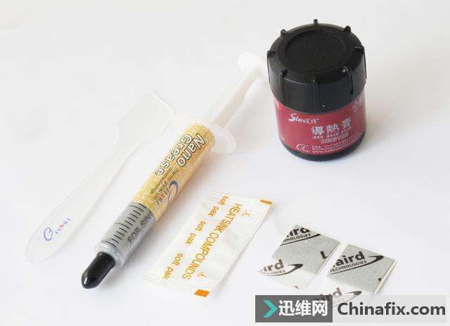

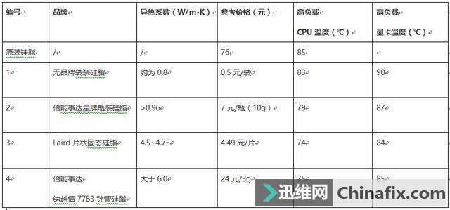

  为了提供给大家更准确的指导,小编找到了网络上热销的几款硅脂产品,价格从几毛到20多元不等。具体产品如下:倍能事达星牌瓶装导热硅脂(图中黑盖瓶装硅脂)、无品牌袋装硅脂(白袋橙黄色字样袋子)、Laird固态导热硅脂(右下方贴片式硅脂,更适合笔记本处理器等带有芯片散热面积比较小的散热环境)、倍能事达纳越信7783针管硅脂(针管状硅脂),如上图。
电脑CPU上为什么要涂散热硅脂 图3
  测验的产品为游戏笔记本。从测验结果可以看出,导热硅脂品质对温度的影响很大。四款测验的导热硅脂中,Laird固态导热硅脂的导热效果最好,在高负载测验条件下,无论是处理器温度还是显卡温度都比原装硅脂低1~2℃,而效果最差的要数最便宜的无品牌袋装硅脂,其处理器温度比原装硅脂高出了7℃,显卡温度则高出了5℃。
电脑CPU上为什么要涂散热硅脂 图4  至于倍能事达的两款导热硅脂,其中7783针管硅脂由于导热系数比较高,依旧获得了接近原装导热硅脂的散热性能,至于导热系列不高的瓶装硅脂,其最终的表现依旧要高于我们的预期,处理器和显卡温度只比原装高出2℃,而针管硅脂得益于其不错的导热系列,散热性能和原装硅脂基本接近。由此看来,硅脂的散热性能很大程度上和价格直接关联,不过面对厂商宣传的导热系数,大家也要冷静看待,毕竟最终效果才最具说服力。
