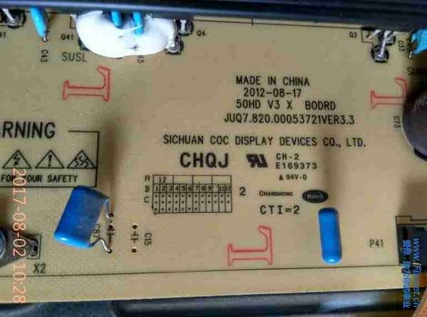

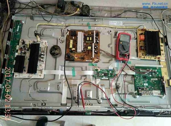

  拆机直接测MOS管,果然,烧坏器件还不少,仔细查出共烧了16支元器件,看到这么多被烧的元器件,心里也发憷,但自己修板可以学习很多知识,硬着头皮还是修吧!
长虹3D50738I等离子电视开机红灯亮无光无声怎么修理 图2
长虹3D50738I等离子电视开机红灯亮无光无声怎么修理 图3
长虹3D50738I等离子电视开机红灯亮无光无声怎么修理 图4

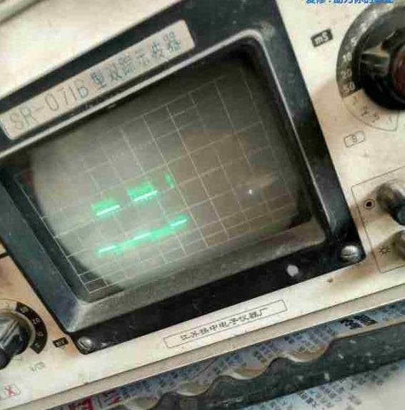

  查这些烧坏管的参数后,直替换这些元件,替换后不能立即上机通电,用示波器测试,把VS VA断开后让逻辑板工作,用示波器测量几组MOS管的输入信号波形和幅度,如有异常再排查故障,一直测试到波形正常。

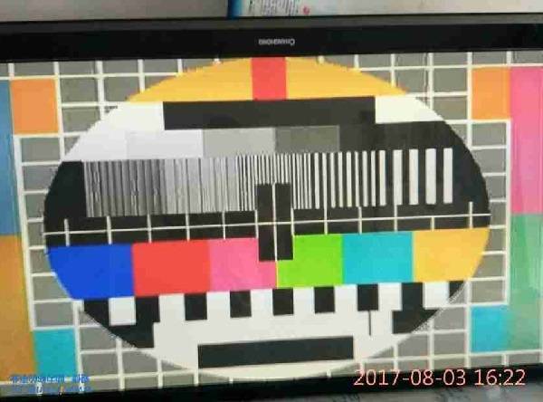

  开机测试,机器出现了开机画面,接上HDMI信号后,图像和声音都出来了,试机6个多小时,无异常,装机。
  至此,长虹3D50738I等离子电视开机红灯亮无光无声检修思路结束。
