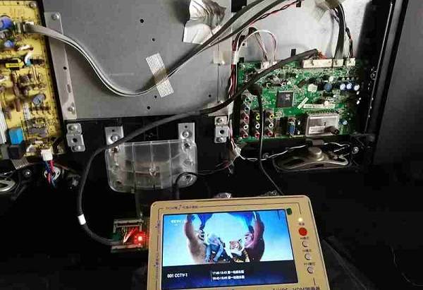

  拆机拔下屏线直接插到主板测试工具上测试主板好坏,接好通电调整不出正常图像,显示故障和原机屏基本相同,故障锁定在屏线和主板上。清洗屏线接口测量屏线排除屏线的可能,故障部位确定在主板上!

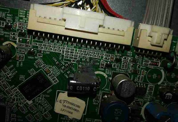

  先测量主芯片到屏线接口上排阻没发现异常,测量时看到屏线接口附近有一堆胶,遇到“发财胶”了?剥开胶下面有5只电感,每只电感分两组,其中L200的一边已经开路,另一边正常。
液晶电视花屏如何维修?TCL L42P60FBD液晶电视花屏检修思路 图3

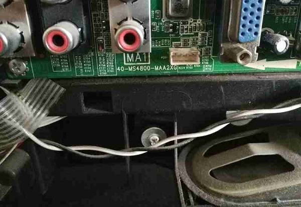

  通电测量正常,一边电感两端都是2.5V电压,开路一边只有一端是2.5V,短接开路一边的电感再试机图像正常。

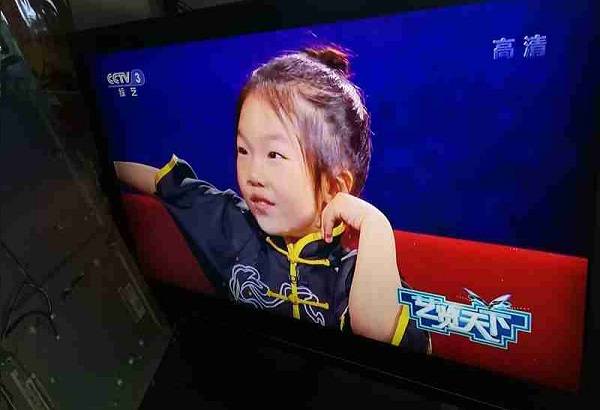

  长时间试机图像也无异常,至此,TCL L42P60FBD液晶电视花屏故障修复。
