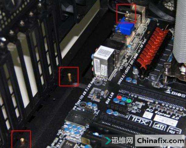

  接下来就是组装电脑主板问题排除。主板安装最需要注意的是安装孔位是否错位,一种极端情况是机箱背板变形,导致无法对准孔位安装,如果强行安装,对主板有很大伤害。

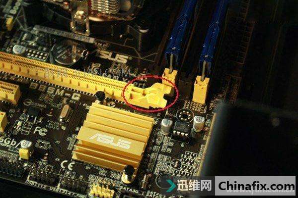

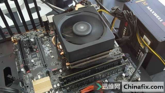

  第三就是组装电脑内存、显卡以及硬盘数据线和电源线是否安装到位。开机没反应或者报警,有时候就是因为内存、显卡等没有正确安装到位导致,设备实际未通电或虚接状态。一般来说这些设备安装时都有卡口位,正确安装时都会听到“咔”的一声。另外特别提醒,很多独立显卡需要连接辅助供电电源线,如果没有正确安装,也无法启动显示。
