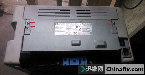

hp1020打印机怎么拆开?1020激光打印机拆机修理教程

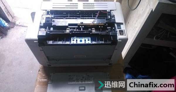

  把打印机翻转,拆掉红色箭头处的3个螺丝。
hp1020打印机 怎么拆开?1020激光打印机拆机修理教程
  把后盖铁板往上抬下就可以拆下了。

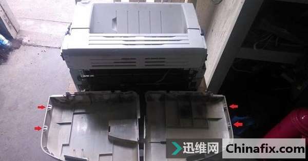

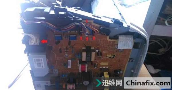

  拆掉两面的侧盖,从后面先撬开再上下撬开后往前推出。注意箭头所指的塑料卡口。是插入的。

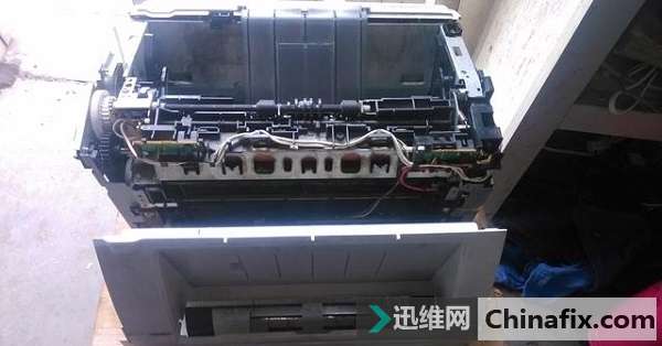

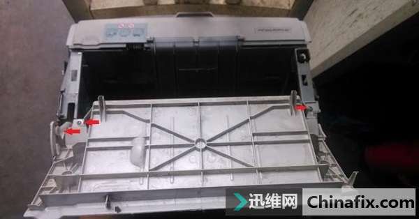

  把上盖翻起,拆掉箭头处的2个固定螺丝,再拆掉箭头处一个塑料臂上的塑料卡。
  把上盖拆下来了。

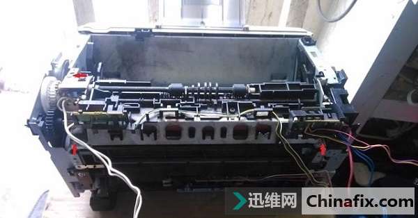

  拔掉红色箭头处的5个接线卡座。把连接线拆开。每个卡座结构不一样,所以不需要记住。

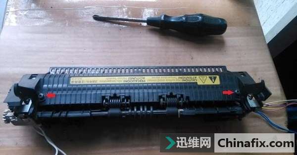

  再拆掉箭头所指的一根红色粗线,把定影组件上的3个固定螺丝拆掉。在箭头处。

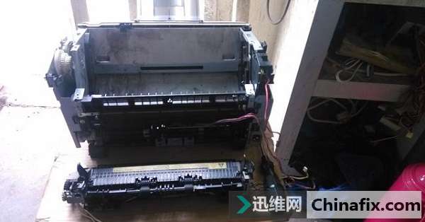

  往上抬再往后拉,定影组件就可以拆下来了。

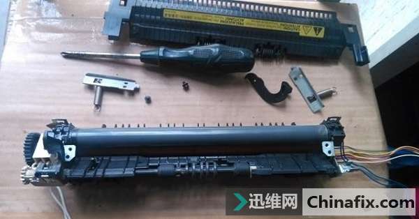

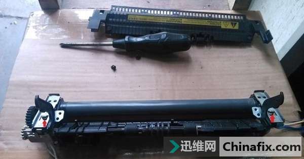

  把红色箭头处的固定螺丝拆掉,把盖板拿下。
  再拆下箭头处下面的2个弹簧,用小一字起子撬下来。
  两面的压板就可以拆下了。

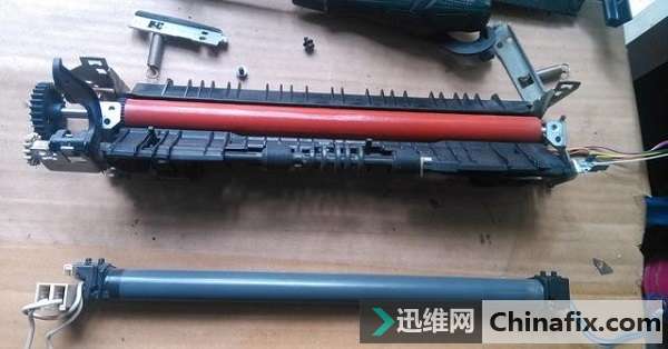

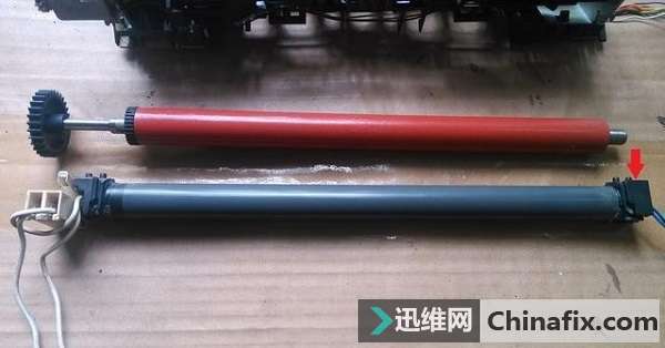

  拆出加热辊。用手转动定影膜,发现转不动。里面没有润滑脂了。
  拆出定影辊,发现齿轮橡皮圈没有坏,把它再安装回去。把箭头处的塑料块拆下,左右摇晃往外拔就可以了。

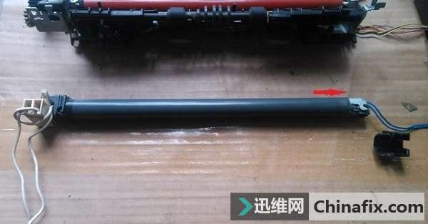

  塑料块拆下后,把定影膜按照箭头方向拉出来。

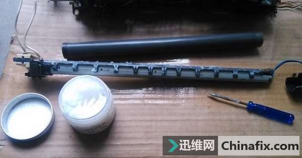

  在加热辊上加好高级耐高温润滑脂(凡士林也可以),把定影膜安装好,用手转动感觉很轻松就可以了。
  全部安装好后测试成功,老打印机又可以工作了。虽然浪费了点时间,但是修理成本也就1毛钱左右,一小瓶高级耐高温润滑脂才十几元钱。可以加100多次。最后说明下,这个定影膜也有叫它加热膜的。
