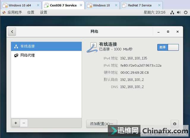

但是如果你的Linux系统是安装在虚拟机中的,那就无所谓了,因为本机和虚拟机中的系统是共用一个网络的,你本机连接的是无线WiFi,其虚拟机也会显示连接的有线网络。如果你的Linux系统是安装在物理机上则可以用这种方式,下面小E将详细介绍查看方式。
1-1

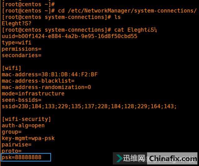

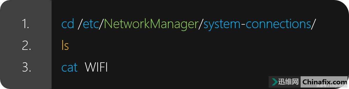

我们的无线WiFi文件都存在于etc/NetworkManager/system-connections这个目录下,我们键入以下命令:
如图1-2所示,小E用蓝色圈出的地方,就是密码所在的位置,因为编码的关系,所以最后的两个汉字出现乱码的现象。

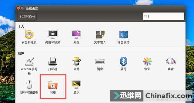

我以Ubuntu系统为例,其他版本的Linux查看方式也大致相同,我们依次找到 设置>网络>无线网络>无线WiFi名称>设置 就可以找到,如图1-3所示
1-3

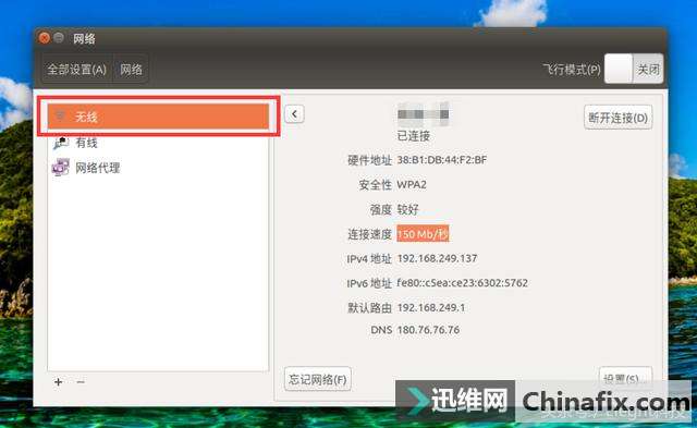

接着我们选择无线,最后选择设置,如图1-4所示
