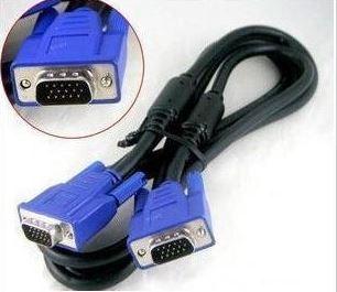

2、显示器与主机的连接线(VGA线)有问题
  这种视频线破坏的几率非常小,一般可以检查连接线是不是松了,或者接触不良。

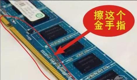

电脑开机不显示的原因分析3、内存条问题
  比较经常出现,起码有30%的无法开机问题都是内存条问题。包括:内存条脏了或者金手指氧化了,可以用橡皮擦对着内存条用力擦,特别是金手指部分,两边的金手指都要擦。
电脑开机不显示的原因分析  另外,如果内存条插槽的灰尘太多,可以清理一下插槽。

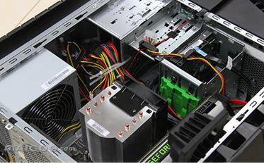

7、电源问题
  电源运用时间长,出现老化导致供电功率不够。有条件的,找个好的电源接上主板检测一下。
