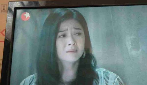

      乡镇同行转来收到其他维修同行的一台康佳LED42M3500PDE液晶电视机,说是二次开机黑屏,有时开机又能正常,工作故障不定时也无规律。同行100多里路拖来的,他也知道这故障也不是一时半会能修好的,放下机器留下电话就走人了,说是一周后等我消息。

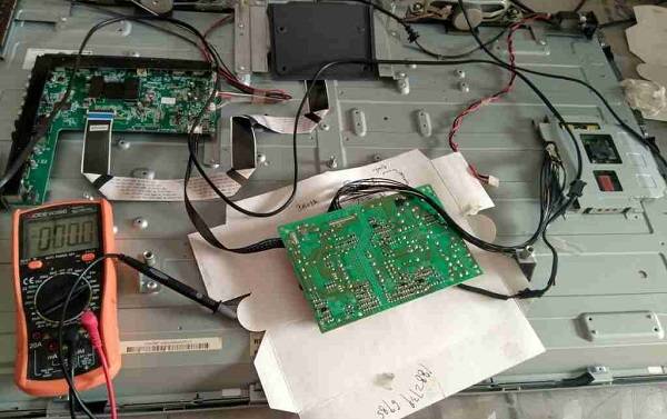

  拆机发现有主板及电源背光两块板,主板35017185,电源背光板型号KPS+L100C2-01。没有原理图纸,只能慢慢测试电压分析了。
康佳LED42M3500PDE二次开机黑屏实例维修 图2
康佳LED42M3500PDE二次开机黑屏实例维修 图3

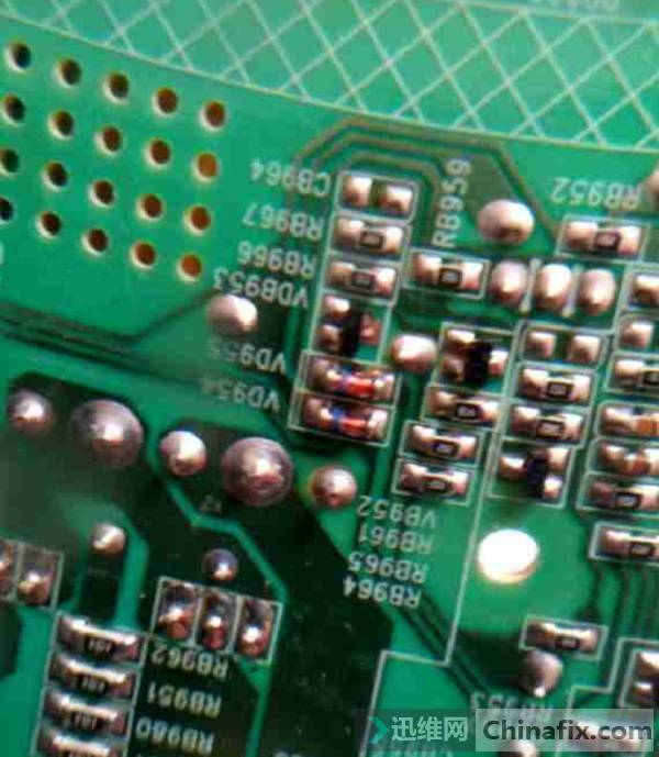

  在故障出现时测主板开机指令PS-ON有3.5V到电源板,测板上标识24V 12V分别只有16.5V  6.5V,明显处于待机状态。再顺着主板PS-ON指令线路跑电源板上到VDB953时(外形像三极管,实际是双二极管并联结构)阳极有3.3V,再测阴极时突然背光亮了,用表笔尖戳下VD953(BAV70)阴极故障重现,用放大镜看原来VDB953阴极出厂时就根本没有焊锡!
  那么这几年客户正常收看是靠VD953阴极压在铜皮上,时间长了可能是有氧化接触不好了,所以才造成这个故障表现为,补焊VDB953阴极机器完全正常。
