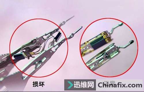

  硬盘开盘数据恢复是硬盘物理故障数据恢复的一种特殊情况。当硬盘的磁组件的任何一个部件(如磁头、前置放大器、音圈、驱动臂等)损坏、老化或偏移时,将导致硬盘不能正常识别,表现出来的现象为:有明显异响、马达不转或者一切表现正常但不认盘等。对于此类故障就需要进行开盘数据恢复。

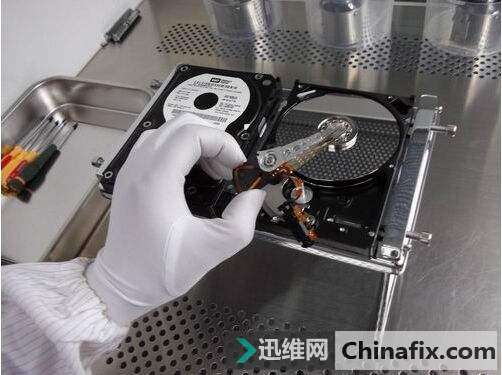

  由于硬盘内部空间是无尘的,因此开盘数据恢复也应该在局部无尘的条件下进行,即通常所说的洁净操作间。由于磁头与盘片的距离非常近,并且盘腔内的磁铁吸力很大,没有丰富的实践操作经验,很难成功完成数据恢复任务。因为开盘所需的条件和工具以及丰富的实践操作经验是大多数普通客户不可能具备的。如果在自然环境下强行将硬盘拆开将会导致数据永久丢失。

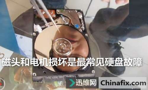

  首先,在无尘环境中,将硬盘上螺丝拧下,随着硬盘外壳被打开,圆形的盘片就露了出来。盘片旁边是整个硬盘里最精密的部件——磁头。高速旋转的盘片产生的气流令磁头悬浮起来,对磁盘的数据进行读写,磁头一旦和磁盘接触,就会发生磨损,严重的话,硬盘将无法读取。在硬盘维修中,磁头和电机损坏是最常见的硬盘故障。

  除了在无尘环境下完成,拆取磁头配件,手一抖或操作方法不当,都会造成磁头损坏或者盘片就受到了二次损伤,那问题就严重了。
  打开的硬盘经过检查后,更换上同型号的磁头,便可以将硬盘数据镜像出来,这是最理想的状态。但是数据恢复经常会遇到一些状况,比如硬盘已经被上一家做数据恢复的打开过,或者盘片出现了明显的划痕,遇到这种情况,数据恢复的成功率就会降低很多。
  盘片是数据存储的介质,取出时要格外小心,用戴着指套的手指拿着盘片的边缘将盘片放到专用架上。

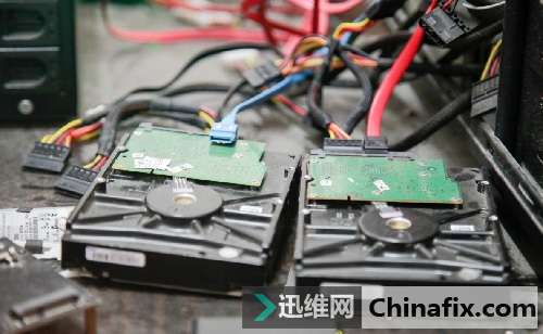

  在此提醒大家,当发现硬盘有异响时不要再通电,以免破坏更严重,降低数据恢复成功率。建议移动硬盘使用后不要强行拔出,避免日常磕碰硬盘造成损坏。台式机硬盘最好选择稳定的电源。
