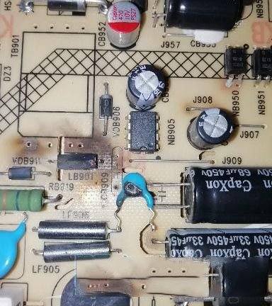

      后来选了个吉日再次来到丈人家,利用吃饭前的时间检查,第一次下手不知道要不要拆底座,猜测后盖跟底座可能会有干涉,干脆把电视放倒再拆,拆开后盖后才发现与底座无瓜葛,当时有点后悔把机器放倒,检查发现电源板上有明显烧黑的痕迹,先把板拆下然后盖子装好立起来,由于是单人操作,在放倒和立起来的过程中都听到手抓的地方发出声音,当时有点担心屏幕会因此残废,可能是因为太紧张,所以满身是汗。

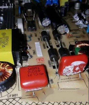

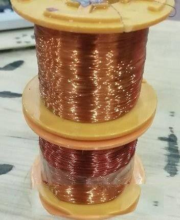

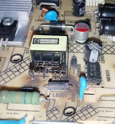

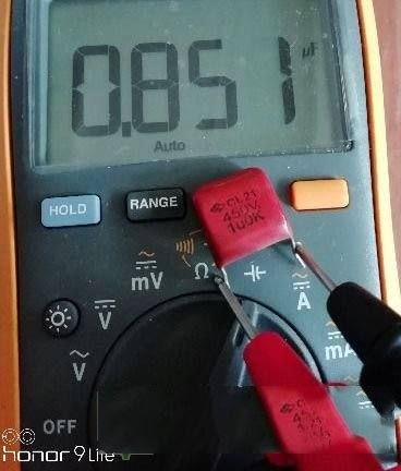

      带回电源板仔细观察烧黑的位置,应该是短路引起。用万用表测变压器初级已经开路了,吸收回路没有异常,其他两组线圈正常,测LB901正常,测次级整流管没有短路,测FSL206MR的6、7、8脚对地电阻约300多k,这个阻值不太正常,看到旁边有个小电容CB909,就拆下来一看,已经自暴自弃了,复测678脚对地电阻为数兆欧,看来这电容器应该是导致变压器烧黑的祸首了。我在厂里拆过不少开关电源,都是没有这个电容,这个容妹妹的牺牲,让我做梦都在想她的作用是啥,由于变压器初级已经有续流回路,FSL206MR由次级供电,所以一个大胆的想法产生了:变压器通过此电容充电,次级产生电压供给FSL206MR工作,这相当于是一个启动电容,想到了这,我不禁大喜。为了证实我的猜想,我把电路图发给几个设计过开关电源的同学请教,很快就被打脸了,他们一致认为这是Y电容,在此电路中没有她也能正常工作,既然如此,为保护变压器,那就不要了。现在的问题是变压器如何修复?看到初级和次级是分开槽位的,重绕初级不用拆完全部,那就绕。拆下变压器,用烙铁加热磁芯后无损分开,拆下线圈数得66圈,找出珍藏的电磁阀线圈,看着线径差不多就直接上了,绕好后在焊接铜丝的时候不小心摔地上,把磁芯摔断了,网上查了一下加点胶水就包起来了。修好变压器后再次检查主电路,发现整流后的两个电容CF901和CF902鼓包了,拆下测容量跟原来没差太多,核对图纸发现与图纸所标容量不一致,以实际为准吧,淘了几个回来换上通电,测5.1v电压为5.2V,PFC电压310V,从5.1V输出接1k电阻到PS-ON强制启动,另两路输出分别为11.8v和24v,pfc电压390v,万事俱备,就差装机了。

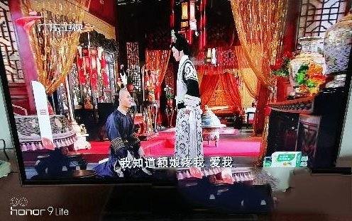

         装好通电,屏幕亮了,图像正常,复测电压11.8v有所下降,其他跟空载时差不多。
