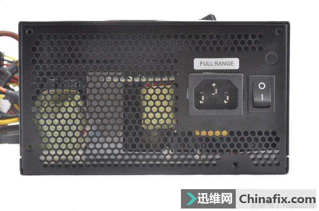

  识别电源非常简单,看好标识是关键,看清电源的额定功率,转换速率,和一些权威认证体系的认证。

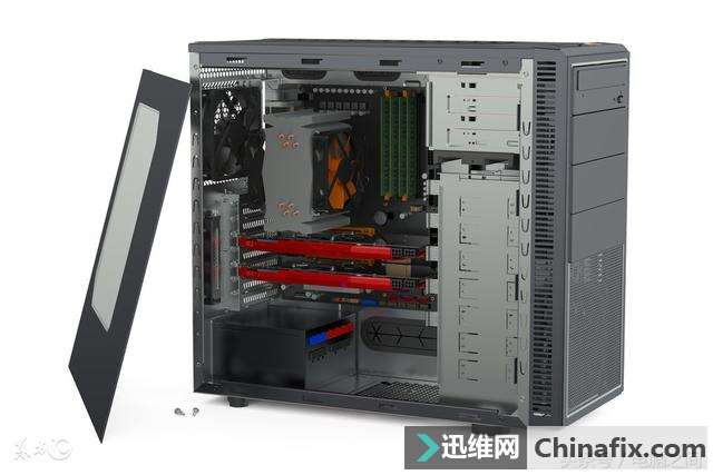

如何组装电脑之电源的选择2.确定电源尺寸:
  这个是考虑电源和机箱的兼容性问题,机箱有大有小,购买过程当中需要了解机箱可以容纳电源的高度,以及购买的电源是否合适。

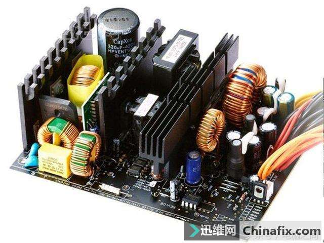

如何组装电脑之电源的选择3.选择PFC电源(搞定电流和电压之间的相位差会造成交换功率的损失)。
  他分为主动式和被动式,主动式PFC相对节能。现在的电源基本上都是主动式PFC。

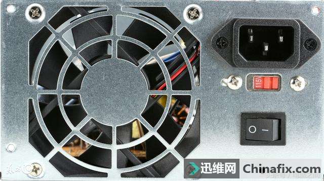

如何组装电脑之电源的选择4.散热规划以及线材。
  选择时注意看电源的散热规划和线材的运用,单纯以电源重量来衡量电源质量好坏是不科学的。买电源之前建议网上了解相关信息,再下手。

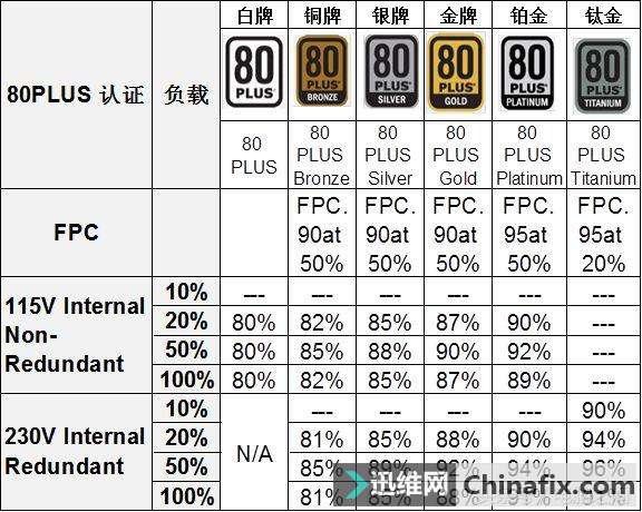

如何组装电脑之电源的选择5.按需选择80plus(铜牌,银牌,金牌)。
  其实80plus只是电源转换效率的一个认证标准(铜,银,金转换效率依次提升),更节能省电,和电源质量也无直接关系。没通过认证的转换效率也未必就低。如果资金充裕,可以选80plus认证的,因为通过认证的东西毕竟多个保障。
