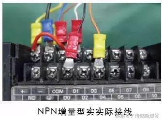

高清编码器的接线方式图1  下图为NPN 输出增量型E6B2-CWZ6C 的实际接线,棕色线接电源正极,蓝色线接电源负极,黑色线接输入0.00,白色线接输入0.01,橙色线接输入0.04,PLC 的COM 接电源正极。

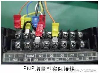

高清编码器的接线方式图2  (2)下图为PNP 输出增量型E6B2-CWZ6B 的实际接线图,棕色线接电源正极,蓝色线接电源负极,黑色线接输入0.00,白色线接输入0.01,橙色线接输入0.04,PLC 的COM 接电源负极。

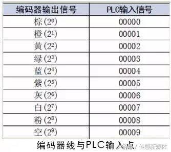

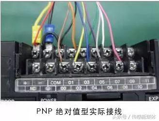

高清编码器的接线方式图3  (3)下图为绝对值型编码器的线与PLC 输入的点的对应图

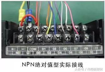

高清编码器的接线方式图4  下图为NPN 输出绝对值型E6C3-AG5C 的实际接线图,红色线接电源正极,黑色线接电源负极,褐色线接输入0.00,橙色线接输入0.01,黄色线接输入0.02,绿色线接输入0.03,蓝色线接输入0.04,紫色线接输入0.05,灰色线接输入0.06,白色线接输入0.07,粉色线接输入0.08,PLC 的COM 接电源正极。
高清编码器的接线方式图5  (4)下图为PNP 输出绝对值型E6C3-AG5B 的实际接线图,红色线接电源正极,黑色线接电源负极,褐色线接输入0.00,橙色线接输入0.01,黄色线接输入0.02,绿色线接输入0.03,蓝色线接输入0.04,紫色线接输入0.05,灰色线接输入0.06,白色线接输入0.07,粉色线接输入0.08,PLC 的COM 接电源负极。

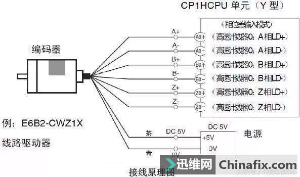

高清编码器的接线方式图6  (5)下图为线驱动编码器的接线原理

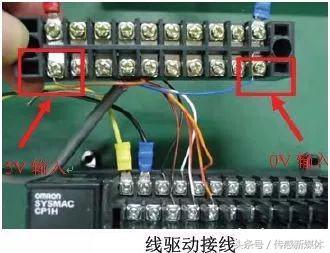

高清编码器的接线方式图7  下图为实际接线图,黑色线接A0+,黑红镶边线A0-,白色线接B0+,白红镶边线接B0-, 橙色线接Z0+,橙红镶边线接Z0-,褐色线接电源+5V,蓝色线接电源0V,切勿接线错误。

  ①接PLC,用编程软件查看脉冲个数或码值是否正确;②接示波器查看波形;③用万用表电压档测验输出是否正常。  举个欧姆龙编码器的例子:  为NPN输出,测量电源正极和信号输出线:晶体管置ON时输出电压接近供电电压;晶体管置OFF时输出电压接近0V。  为PNP输出,测量电源负极和信号输出线:晶体管置ON时输出电压接近供电电压;晶体管置OFF时输出电压接近0V。
