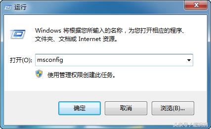

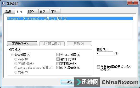

二、开机系统菜单等待时间过长
【问题表现】:在开机的过程中,出现系统选择菜单时,等待时间为10秒,时间太长,每次开机都是如此。
【问题分析】:通过系统设置,可以缩短开机菜单等待的时间。
【问题处理】:排除问题的具体操作步骤如下:
  单击【开始】按钮,从弹出的【开始】面板中选择【所有程序】【附件】【运行】菜单命令,弹出【运行】对话框,在【打开】文本框中输入“msconfig”命令,单击【确定】按钮。
电脑故障机修到这里,终于修好值得探讨。不求人!电脑开机故障表现及怎么修理 图2  弹出【系统配置】对话框,选择【引导】选项卡,在【超时】文本框中输入时间为“5”秒,也可以设置更短时间时间,单击【确定】按钮。重新启动电脑后,问题排除。

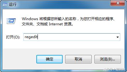

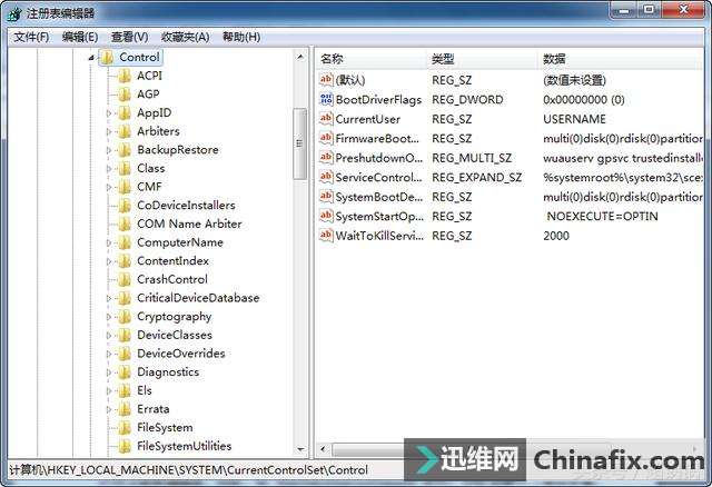

【问题表现】:在开机的过程中,系统动画的时间很长,有时间会停留好几分钟,进入操作系统后,一切操作正常。
【问题分析】:可以通过设置注册表信息,缩短开机动画的等待时间。
  单击【开始】按钮,从弹出的【开始】面板中选择【所有程序】—【附件】—【运行】菜单命令,随即打开【运行】对话框,在【打开】文本框中输入注册表命令“regedit”。
电脑故障机修到这里,终于修好值得探讨。不求人!电脑开机故障表现及怎么修理 图4  单击【确定】按钮,即可打开【注册表】窗口,在窗口的左侧展开【HKEY_LOCAL_MACHINESystemCurrentControlSetControl 】树形结构。
电脑故障机修到这里,终于修好值得探讨。不求人!电脑开机故障表现及怎么修理 图5  在右侧的窗口中双击【WaitToKillServiceTimeout】选项,弹出【编辑字符串】对话框,在【数值数据】中输入“1000”,单击【确定】按钮。重新启动电脑后,问题排除。

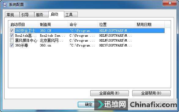

开机时随机启动程序过多
【问题表现】:开机非常缓慢,常常4分钟左右,进入系统后,速度稍微快点,经过杀毒也没有发现问题。
【问题分析】:开机缓慢往往与启动程序太多有关,可以利用系统自带的管理工具设置启动的程序。
  选择【开始】—【所有程序】—【附件】—【运行】菜单命令,弹出【运行】对话框,在【打开】文本框中输入“msconfig”命令,单击【确定】按钮。
电脑故障机修到这里,终于修好值得探讨。不求人!电脑开机故障表现及怎么修理 图6  弹出【系统配置】对话框,选择【启动】选项卡,取消不需要启动的项目,单击【确定】按钮。即可优化启动程序。
