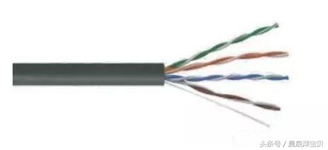

  一、什么是双绞线?
  双绞线采用了一对互相绝缘的金属导线对绞的方式,来抵御频率小于25MHz以下电磁波干扰。
  把两根绝缘的铜导线按一定密度互相绞在一起,可以降低信号干扰的程度,每一根导线在传输中辐射的电波会被另一根线上发出的电波抵消。
  一般来说,线绞的越密,其抗干扰能力就越强。"双绞线"的名字也是由此而来。
怎样选一条速度快的网线? 图二
  双绞线可分为屏蔽双绞线(STP)和非屏蔽双绞线(UTP)。

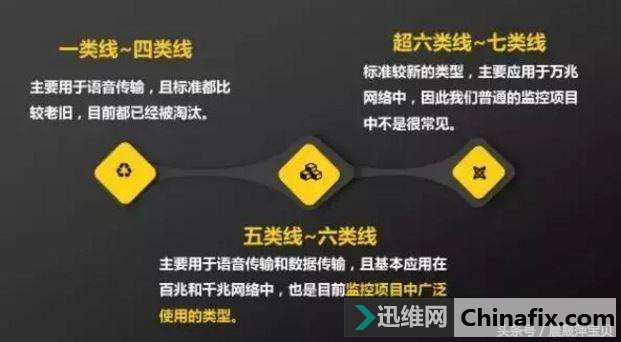

  二、双绞线的分类
  双绞线其实也有很多不一样的类型,根据ISO/IEC 11801标准分类。常见的有:五类线、超五类线、六类线、七类线、超七类线。其中一类线、二类线、三类线、四类线已被淘汰。
怎样选一条速度快的网线? 图四
  五类线、超五类线、六类线的传输速率在百兆到千兆之间,能够满足我们大部分网络传输的需要,因此广泛使用于各种网络传输中(现在五类线也已逐步被超五类线替代)。
  而超六类及以上的网线,虽然性能更好,但是价格也相对高不少,其性价比不符合网络传输的需要,所以现在很少运用这些网线。
