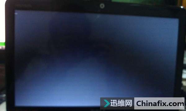

dell电脑黑屏原因之二屏幕故障
  当然如果你已经确定了显卡是没有问题的,还可以正常的开机并且外接显示器的时候也是可以正常使用的,那么有可能是液晶屏的排线出了一些问题有或者可能是笔记本的灯管,排线,高压条之类的额问题了。因为笔记本的屏幕灯管老化问题的表现就是开机的时候屏幕的显示是正常的,但是在过了几分钟之后,屏幕就突然黑屏了,值得注意的是当你合上笔记本又或者重启的时候,屏幕又可以正常显示了,但是过了一会又变黑屏了。
