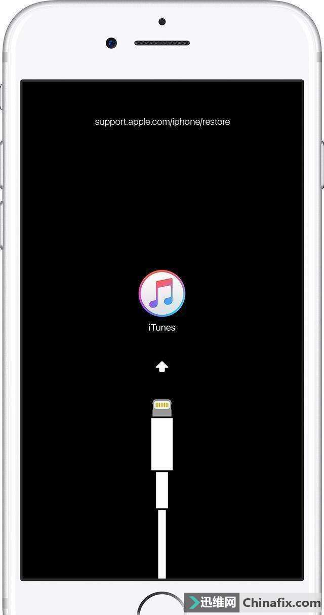

  方式二:进入恢复模式
  如果你的iPhone或iPad之前没有跟电脑同步过,或者开启了"查找我的iPhone",就只能运用这种办法啦—把iPhone进入恢复模式,擦除设备上所有数据,并自动更新为最新的系统版本(手机密码会在这个过程中被擦除)。
  步骤:
  1. 将iPhone或iPad连接上电脑;
  2. 打开iTunes;
  3. 把手机置于恢复模式:
  iPhone X、iPhone 8/8P的用户需要按下并快速释放"音量+"按钮,然后再按下并快速释放"音量-"按钮,再按住侧边电源键直到出现恢复模式的屏幕;
  iPhone 7/7P的用户需要同时按住电源键和"音量-"按钮,直到出现恢复模式的屏幕;
  iPhone 6s或更早机型的iPhone的用户需要同时按住Home按键和电源键,直到出现恢复模式的屏幕。
  4. iTunes将弹出一个提示窗口:"iPhone有问题需要更新或恢复。"点击恢复,iTunes将会下载最新系统到设备上;
  5. 恢复完成后,安全拔出设备。

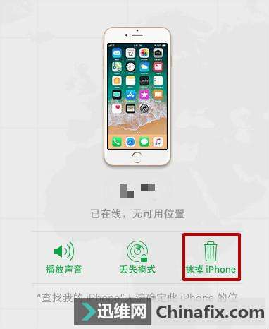

  方式三:通过iCloud抹掉设备数据
  如果你中打开了"查找我的iPhone"这一功能,则可以通过iCloud抹掉设备来移除密码。
  步骤:
  1、 在网页上搜索登陆网页"icloud.com/find",然后登陆苹果ID。
  2、 然后点击 "所有设备",选择设备后,点击"抹掉iPhone",抹掉设备和密码。
iphone密码忘了如何维修 图3
  注意:此中方式与方式二一样,同样会抹掉你iPhone上所有的数据!
