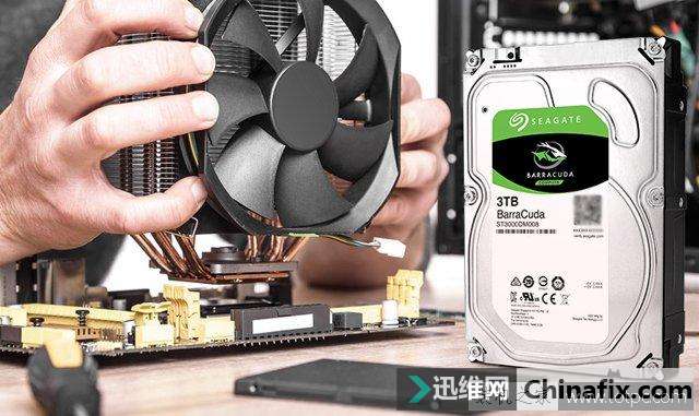

1、机械硬盘
  单独搭配机械硬盘,这是最传统的搭配方案,最大的缺点是读写速度较慢,噪音大,优点就是储存容量大。
组装电脑如何选择硬盘?DIY装机四种电脑硬盘搭配方案(图2)
  机械硬盘即HDD,Hard Disk Drive的缩写,机械硬盘的优点在于容量比较大,此外机械硬盘破坏之后,能够通过数据恢复大概率可以找回,对于有重要的数据储存或者大储存的用户来说,机械硬盘还是有必要的。

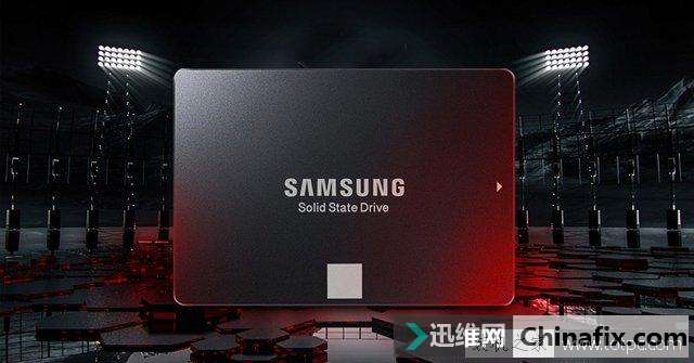

2、固态硬盘
  单独搭配固态硬盘,如果只搭配120G固态硬盘,但是对于一些大储存用户来说,这个储存空间似乎有些小,而大容量的固态硬盘价格又太贵,除非这个容量能够满足。
组装电脑如何选择硬盘?DIY装机四种电脑硬盘搭配方案(图3)
  固态硬盘即SSD,Solid State Drives的缩写,固态硬盘能够带来比机械硬盘电脑更快的开关机速度,拷贝文件以及系统流畅等方面都要更出色,不过缺点除了容量小之外,如果固态硬盘破坏之后,基本上无法通过数据恢复找回数据。
  此外,固态硬盘又分几种接口,市面上最常见的就是SATA3.0和M.2接口,如果你的主板并配备M.2接口,那么建议优先选择M.2接口的固态硬盘,打破SATA3.0接口的性能瓶颈,而高端玩家还可以选择pcie接口的固态硬盘。

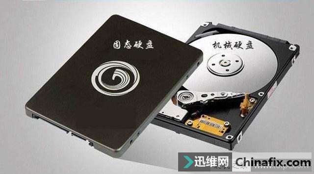

3、机械+固态 双硬盘方案
  机械+固态双硬盘方案是现在十分流行的一种硬盘搭配方案,主要是因为容量大的固态硬盘相比机械硬盘贵的太多,建议小容量的固态硬盘+大储存的机械硬盘,例如120G固态+1TB机械双硬盘。
组装电脑如何选择硬盘?DIY装机四种电脑硬盘搭配方案(图4)
  固态硬盘主要用来做系统盘,提升电脑速度,再选择一款1TB的机械硬盘做储存盘,这样不仅可以体验固态硬盘带来的极速开关机、流畅系统体验,同时还能够带来大容量的储存空间,兼顾速度与储存需要。

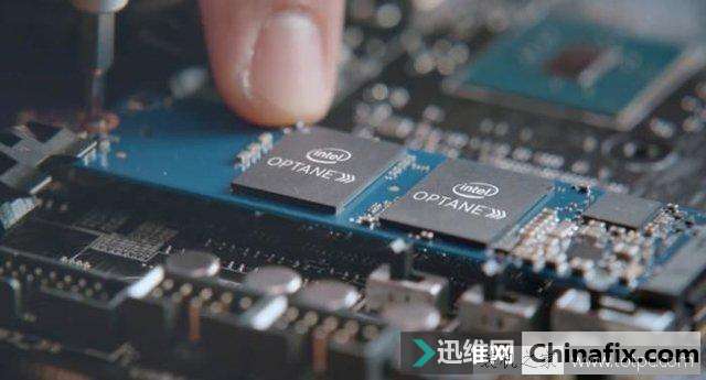

4、Intel傲腾内存+机械硬盘 为大容量机械硬盘提速
  若您是intel新平台的装机,处理器是i3以上,主板B250以上,并配备M.2接口(傲腾内存必备接口),可以搭配一个Intel傲腾内存来提升速度,AMD不支持傲腾内存。Intel傲腾内存虽然叫内存,但是不是内存,它也不属于硬盘,属于一种为大容量机械硬盘加速的缓存盘,采用了“傲腾内存+机械硬盘方案”,让机械硬盘也能够突破性能瓶颈,大大提升了电脑读写速度,此外还具备大储存空间,不过小编不建议这种方案,没有机械+固态来的实际。
