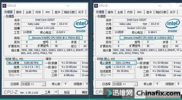

  于是,ES版处理器在修改过程中,就会出现各种版本,用处理器_Z或系统中的电脑属性检测,可分为“不显”和“正显”以及各种不一样的步进修订号。
  不显:就是系统上、处理器-Z上
  不能识别cpu名称或虽能显示名称却不显示正确规格型号,在处理器-Z上看处理器规格上面显示0000。
  正显:就是系统上、处理器-Z上能正确显示处理器的名称和版本型号。
  步进和修订:所谓步进就是每次更新的版本,步进越靠后越好,比如,步进1步进0就是最初的,后来步进3啊5啊,修订B几C几D几,代表后面修改的版本。

  宗旨:步进A1A0 不显 无修订的ES版 最好别碰。
  正显的,最新步进的,除了没质保,基本上和正式版一样了。这就是后来大家称之为“QS”版的处理器,一般来说QSES。
  有部分人叫出一种QS不显的叫法,实际上,这是一种错误,QS版,本身就是带显了,而QS不显是相互矛盾的,是一种错误的叫法。
