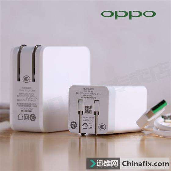

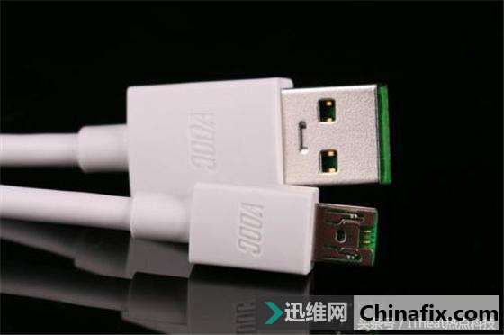

  OPPO将正常的Micro USB线材接口由普通的5针改进成7针,电池也改造成8金属触点,大大增强了充电的电流强度。此外OPPO还将本来在手机上的充电控制电路移植到充电器内,这样一来,在充电时热量将集中在充电器一端,手机将不会出现高热量的现象。即使手机亮屏充电也不会产生太大热量继续保持手机快充技术状态。
手机快充技术到底怎么样对电池有影响吗
  当然,这样的低压大电流充电方式虽然拥有比高压手机快充技术更快更有效率的充电速度,但也并不是没有弊端。OPPO VOOC的闪充需要特制的充电器与线材,在成本上要比别的手机厂商多出不少,最初的OPPO VOOC闪充还可能导致手机电池寿命减少,并且相较于别家的充电器,前期的OPPO快充技术头往往要大上一倍,当然这些缺点在后来都有所改进。

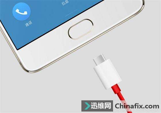

  最初与OPPO共同坚持运用低压高电流的手机厂商并不多,只有OnePlus的DASH闪充也是运用低压高电流快充技术方案。不过在2016年之后,许多手机厂商也从高压快充技术方案向低压高电流方案转变,如华为后来推出的Super Charge快充技术、魅族的mCharge4.0以及努比亚的Neo Charge,就连联发科的PEP也转向低压快充技术方案。
手机快充技术到底怎么样对电池有影响吗
  现在大家购买的手机基本上都会支持手机快充技术功能,但有些厂商为了节省成本并没有提供支持快充技术的充电头(如苹果与红米等部分机型)。而且由于涓流充电的存在,一些低压大电流的快充技术方案虽然在恒流阶段充电较快,但在接近充满电时依旧很慢。不过像OPPO VOOC以及OnePlusDASH闪充这样的快充技术能够在亮屏时依旧保持较高功率的快充技术,确实要比高通等亮屏便降低快充技术功率的充电体验更好。
