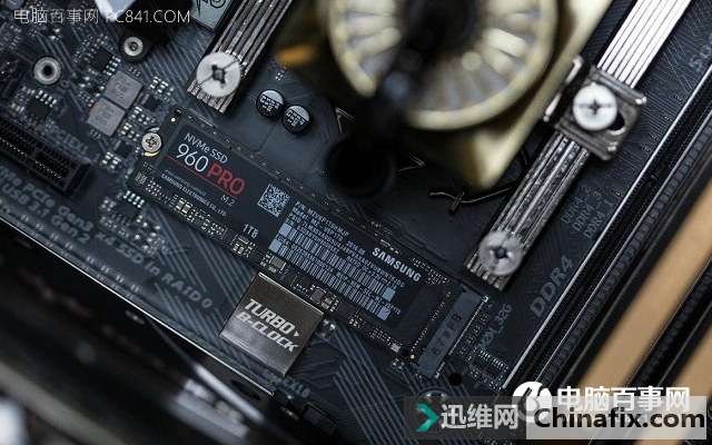

  实际上,在不少小伙伴的认知里面,固件往往是用来弥补Bug的存在,很少能同性能联系在一起,可记得上周960 PRO/EVO更新固件翻车事件吗?作为旗舰存在的960 PRO、960 EVO,在更新的到最新的SSD固件以后性能没有提升就算了,而且还下降了,甚至出现了Windows卡顿几秒的情况。
SSD也可以超频?几招带你提升固态硬盘性能(图2)
  新固件掉速、卡顿问题在Guru3D论坛以及三星SSD官网信息反馈上均有体现,都是反映数据读写速度下降、Windows系统卡顿问题。怀疑有问题固件编号是3B6QCXP7以及3B7QCXE7,目前官网已经看不到相关下载链接,应该是撤回了。翻车了的固态硬盘固件会造成硬件性能下降,可好的固件在修复Bug的同时,往往也会优化固态硬盘性能,实现“软超频”。

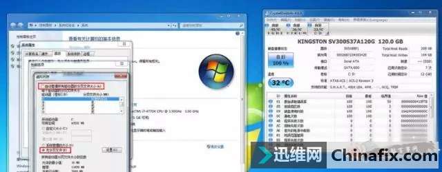

  通过关闭磁盘分页功能可以到减少磁盘碎片效果,达到提升固态硬盘稳定性以及较强的持续读写能力。同样在我的电脑属性进行设置,系统高级选项-性能选项卡的高级选项-虚拟内存更改-取消自动管理内存分页-关闭所有内存分页,最后确定就行了。
  此外,建议大家禁用磁盘碎片整理功能,该功能本意是将磁盘中零碎的文件重新整理放入连续的扇区中以加速磁盘进行文件操作时的性能,碎片整理时会进行频繁的读写操作,这对于固态硬盘来说影响很大,会严重地缩短SSD的寿命。点击对应磁盘工具,禁用碎片整理计划就行了。

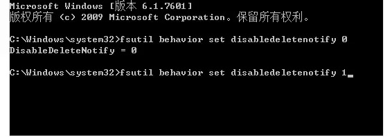

  为了解决硬盘降速的问题,微软联合各大SSD厂商开发了Trim。如果SSD支持Trim指令,那么SSD就可以长期使用不掉速,否则SSD会随着使用时间越长速度就越慢。是不是瞬间有觉得自己冤枉了自己的固态硬盘?如何查看电脑里是否已开启Trim?点击开始菜单,在附件 --- 命令提示符上右键单击,选择以管理员权限运行并输入“fsutil behavior query DisableDeleteNotify”。
SSD也可以超频?几招带你提升固态硬盘性能(图5)
  如果返回值是0,则代表您的TRIM处于开启状态;
  如果返回值是1,则代表您的TRIM处于关闭状态。
  如果没有打开的话,命令行模式下:fsutil behavior set disabledeletenotify 0。

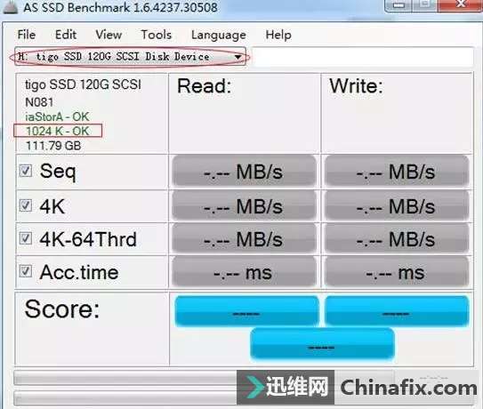

  检查固态硬盘是否完成4K对齐时,启动AS SSD Bencnmark工具,看到红色方框内“1024K - OK”,即代表该分区已经4K对齐。需要说明的是,不管红色方框位置前面的数字多少,只要显示“OK”都代表已经4K对齐。

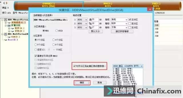

  新买来或者打算重装系统的固态硬盘用户,可以使用DiskGenius快速分区软件,选择盘符后点击软件上方的快速分区,点击对齐扇区的整数倍则可以实现对齐。

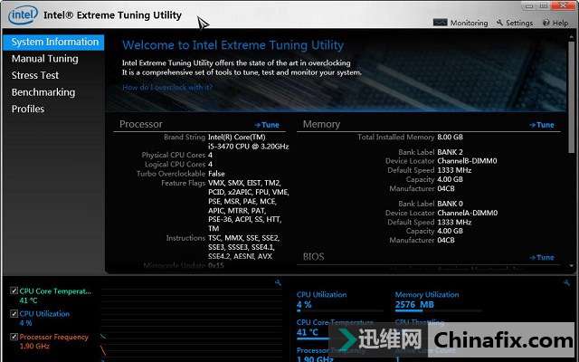

  Intel Extreme Tuning Utility(XTU)超频工具曾加入了对旗下固态硬盘超频的支持,官方曾用过一款“SSDSC2BB480G4 : BTWL3070050Z480QGN”的企业级DC 3500硬盘作为展示,从主控和闪存颗粒两方面频率进行超频,4K 64线程随机读写出现20%左右的提升,相当不错,当然,这仅仅是官方展示……。
