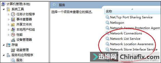

      最近遇到2个很少见的网络问题,处理好后,写出来分享给需要的同学参考。如何让网络问题快速恢复?本来只想帮客户电脑设置个IP地址,可打开网络中心,看不到连接状态,网络设置里网络连接状态直接是空白。
  这种状态主要由于网络相关进程被禁用造成,过度优化了,在进程里恢复网络相关进程就可以了。

  这种状态主要由于网络相关进程被禁用造成,在进程里恢复网络相关进程就可以了。
  ⑵计算机右键,管理,服务和运用程序里,启用被禁用的网络相关进程后正常,如图
教你一招搞定:不常见的网络问题快速恢复 图二
