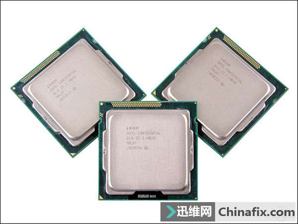

  5、cpu坏了怎么测?CPU故障及怎么修理:
主板和cpu坏了怎么测? 图2
  故障表现为:按下电源开关后电脑不启动,黑屏。   怎么修理: CPU本身出故障的机率不大,多半都是因为接触不良、超频、散热等原因造成的。检查解决的方法如下:
  (1)、主板的CPU频率跳线不对,导致电脑不能正确识别CPU的型号。建议仔细看一下主板说明书,按照主板规定的跳线跳对。这种现象一般发生在需要手动跳线CPU倍频和外频的老式主板上,目前的主板基本上不会再有这种复杂的设置程序。
  (2)、超频过高导致电脑不能启动,可以通过以下步骤恢复:一是改变主板上的跳线,跳回额定CPU频率(适合老式的主板)。二是如果是在CMOS里软超频的电脑,可以通过给主板的CMOS放电,恢复到出厂时的原始状态。三是在某些主板上,如果超频太高启动不了的时候,可以按着键盘上的“Insert”键重新启动,这样就强制电脑用额定频率启动了,然后再按Del键进入CMOS重新设置CPU的频率。
  还有一种情况是当CPU针脚与主板的插槽接触不良时,也会造成无法启动的故障。这时就需要重点检查CPU针脚有无被氧化、松动的现象。这种故障相当少,因此如果通过以上方法无法排除故障,可以重点检查一下。

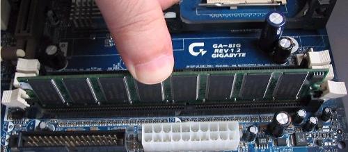

 6、内存故障及怎么修理。
主板和cpu坏了怎么测? 图3
  (一)按下电源开关后电脑不启动、黑屏故障的解决
  电脑开机后就要自检内存,但是此时因为以下几个方面的原因,就可能造成开机无显示的故障。
  1、 内存条自身的原因出现此类故障,比如有内存条坏了,这时只需要重新更换新的内存条即可以解决故障。
  2、内存条与主板内存插槽接触不良,一般重新换个插槽插好就可以解决问题,如果不行就用橡皮擦擦拭其针脚部位即可解决问题。
  3、主板内存槽有问题。比如有些内存插槽上的金属触片被插歪了或被插断了,导致内存条插上后接触不良或不能接触。可以用放大镜仔细看看内存插槽上的小金属触片,如果歪了,就用小镊子小心地夹直复位,夹的时候控制力度,千万不要把针脚弄断。
  有些时候,内存与主板的兼容性不好,也会造成无法开机的故障,当然这种情况比较少见,解决起来也比较简单,只更换新的内存条即可。
