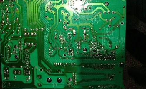

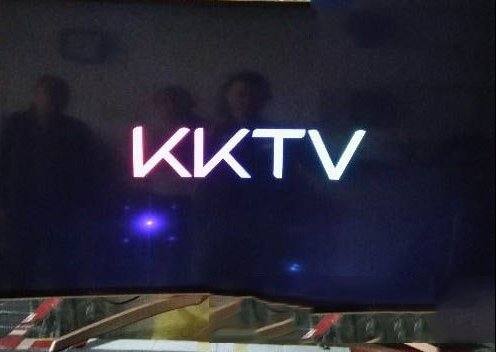

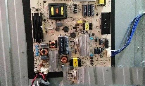

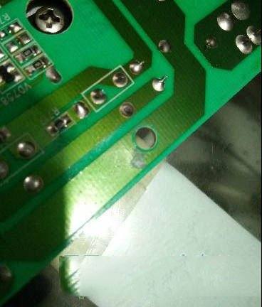

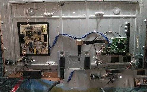

    收到同行送来的故障机壹台KKTV Q55S曲面电视,故障表现为为开机2、3个小时后关机一段时间再开机背光亮一下就黑屏,声音正常。这种情况一般都是背光问题,估计得开屏换灯条。第一次开曲面屏,心里没底,决定用万能恒流板确定一下灯条是否正常,结果是能够正常点亮,看来故障应该在恒流板上。拆下电源板发现背光升压场效应管D极有一圈裂纹,补焊后长时间试机故障不再出现。故障机修到这里,终于修好值得探讨。。
