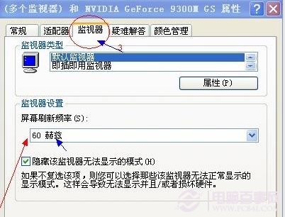

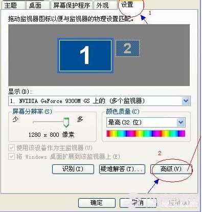

一、显示刷新率设置是否正确
  检查方法是:在我们电脑桌面空白区域右键---属性--设置--高级---监视器 如下图:
电脑屏幕跳动是如何维修
电脑屏幕跳动是如何维修
  从中可以看到显示器的刷新频率设置为“60” ,这正是造成显示器屏幕不断抖动的原因。将新频率设置为“75”以上,再点击确定返回桌面就可以了。部分笔记本电脑只有60HZ这个数值,那么就不需要设置了,另外设置过高容易引起显示器损坏,所以大家尝试改下,如果以前没动过,可以直接选用默认即可。
