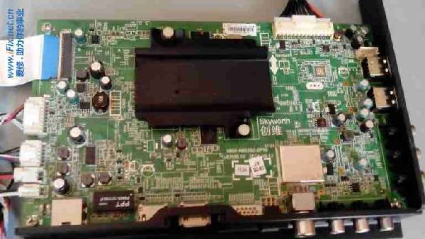

      收到同行送来的故障机壹台创维42E510E(8S51机芯)液晶电视故障机,客户描述说液晶电视不开机,开机卡在开机画面,右下角显示“开机启动中”不能进入主页面。根据以往的维修经验,初步判断应该是主程序有问题。
创维42E510E液晶电视不开机检修思路 图1

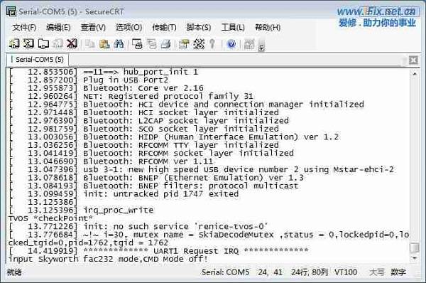

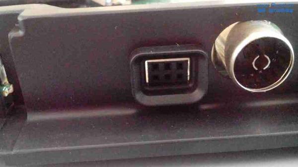

  用U盘不能进行升级,难道是U口被关闭了,决定查看一下打印信息,在连接编程器与电视主板时,发现该机的VGA端口居然没有安装(维修手册上介绍有该端口),在VGA端口预留的位置右侧有一个6针插口,查该机的电路图得知它就是串口。

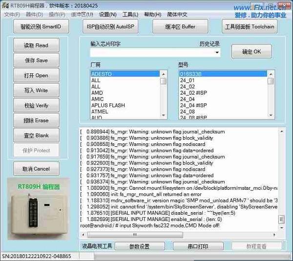

  自制了3根连接线,3根线都制作成一端为带插针的公头,插到电视的主板上,另一端制成母头,插到VGA连线的插针上,确认好线序后,确认无误后,连接编程器,设置好线序,点串口打印,出现了很长的打印信息。

  打印信息很长,看了半天打印信息也没看明白!请出杀手锏——SecureCRT,连接好后,进入控制台,在主板上电的瞬间不停地按回车键,出现“《MStar》#”后,输入“cu”,开始升级,此时电视出现升级进度条,指示灯红绿交替闪烁,耐心等待升级完成后,电视出现满屏雪花点了,升级成功!

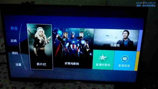

  但发现电视的画面极暗,且左上角显示“安全模式”,进总线查看是否电视处于安全模式。
操作方法:
  按主页,进入“设置”→“系统设置”→“关于本机”→“本机信息”,在本机信息的界面下,在遥控器上按“上上下下左右左右”即可进入工厂菜单。
  找到“Safemode”一看果然是“开”,将其设为“关”,电视机开机正常,液晶电视开机卡LOGO故障修复。
