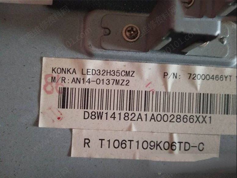

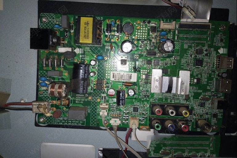

    收到故障机一客户送来的康佳LED32H35C液晶电视,说看着突然坏了有声音,马上拆机检查电源板和主板电压背光电压都正常,只是指示灯不亮,按待机也没有反应, 把电源线拔了重新插下,此时背光已经亮起按键不起作用,屏幕灰蓝,就怀疑程序肯定坏了,马上去马云家买个程序用我的神器,刷上一插电指示灯亮起,按下待机电视已经显示了,插上机顶盒图像一切正常。
        附:康佳LED32H35C液晶电视存储器数据
