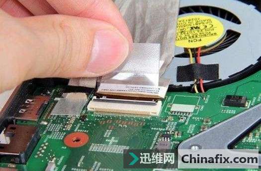

三、液晶屏排线接触不良
  这是我们检查硬件的第一步。花屏、黑屏现象无规律的出现,或者在轻拍和按压键盘表面之后故障消失,这往往是由于液晶屏排线与接口接触不良造成的结果。我们只需重新插紧对应的接口问题即可消除。
