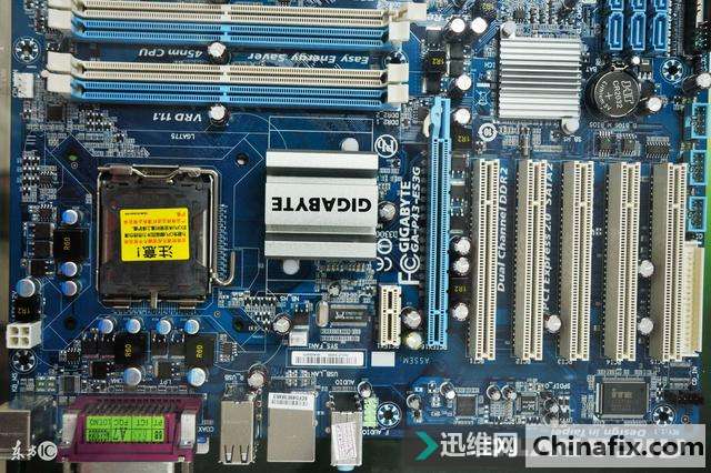

如何组装电脑?组装电脑的注意事项有哪些 图1
  看似复杂的电脑,其实并不复杂。就像自行车一样,如果有车体框架、轮胎、链条等配件,相信大多数人都会组装起来!而在这个过程当中,我们并没有去研究配件是怎么做出来的等一系列问题,我们只是知道把这些配件组装起来就是一辆自行车。也就是说,我们需要抱着一个简单拼组配件的心态去组装电脑,我们就会很顺利的搞定所有看似复杂的问题!

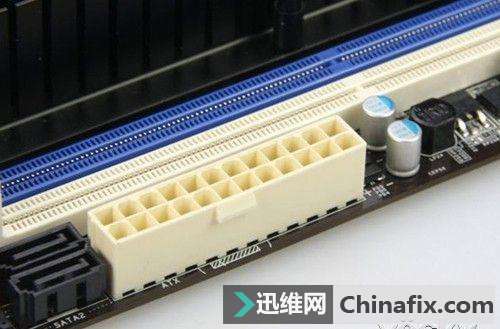

主板供电:电源线接主板24PIN接口如图:
如何组装电脑?组装电脑的注意事项有哪些 图2
