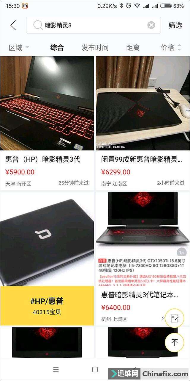

  当我们更换新款笔记本后,旧本本将如何处理?躺在柜子里吃灰太过浪费,通过闲鱼等二手交易平台卖掉才算会过日子。然而,和你同型号同配置的笔记本,别人的机器买家能出4000元,但你的买家却只出3700元。原因?就是打油的键帽影响了整体成色!你有脾气吗?

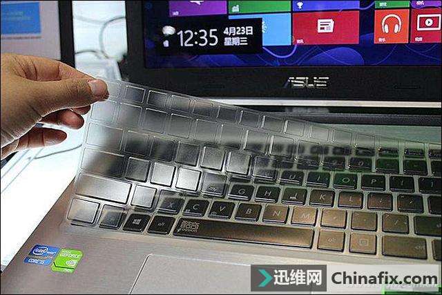

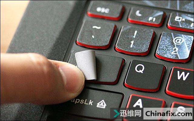

  如果你习惯笔记本键盘的手感,或是需要经常带着笔记本外出,外接键盘的方案就行不通了。此时,我们则可以考虑给笔记本键盘买套贴纸或是键盘保护膜。
  其中,键盘保护膜的价格多在15元到50元之间,不一样价位保护膜的不一样在于和键帽的匹配程度、每个按键是否一一对应、以及键盘膜的厚度,会不会对手感造成太大影响等等。
  由于键盘膜覆盖范围很大,包含键帽之间的缝隙,所以它除了避免键帽打油外,还能防止灰尘或食物碎屑掉进键帽缝隙里,可以让键盘始终保持干净清洁的状态。
  可能有同学会说了,笔记本运行时不是会有一部分热量从键帽所在的区域散发出来吗?运用键盘保护膜会不会影响散热?
  答案是影响微乎其微,因为笔记本键盘底部都有一个金属的支撑挡板,它的存在本来就已经阻碍了热量的散发。
  至于键盘贴纸,这种保护贴纸鲜有单独销售,基本都是全身贴膜的组成部分,价格从29元到百元不等。此类产品的不一样在于图案的美观、贴膜所适用的胶水类型,在将来揭下贴纸会不会留存胶渍。在这里小编向大家推荐以3M和AVERY不干胶贴纸类型为卖点的贴纸,没必要选择最贵的。
  贴纸的好处是不会破坏笔记本键盘手感,而且可以带来更好看的视觉特效。选择键盘保护膜还是贴纸,就需要从你个人的喜好,预算和对手感要求等角度考虑了。

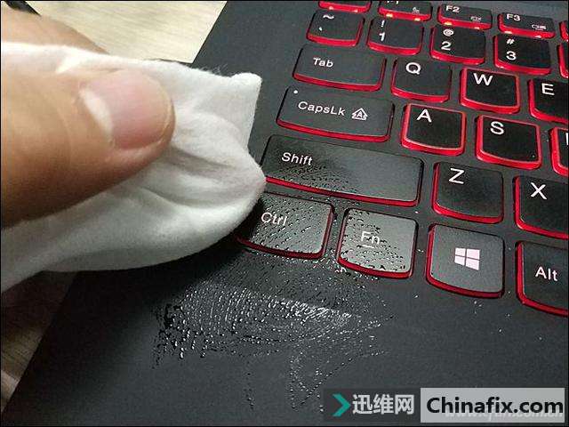

  油污导致的打油
  在笔记本最早出现打油时,往往是油污引起的油光。此时可以用湿纸巾对键帽进行擦拭,然后用纸巾擦干即可,这个操作最好在关机状态下进行。

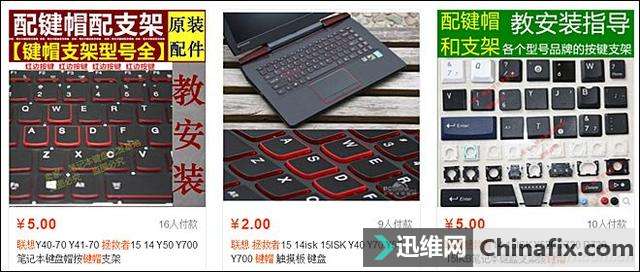

  磨损导致的打油可就擦不下来了,但我们可以采取两种补救手段。第一种是在淘宝根据笔记本型号,单独购买出现打油问题的键帽,根据W、A、S、D、空格等按键的不一样,每个键帽的价格在2元到10元不等。

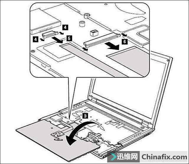

  如果笔记本打油的按键太多,跟换键帽的方式成本太高,则可以考虑直接更换笔记本键盘,主流笔记本的键盘模块大约在百元左右,在网上找一下拆解教程,一般都能自行安装替换。如果你对自己动手能力没有信息,则可在网上购买匹配的键盘后,找专业人士帮忙。
