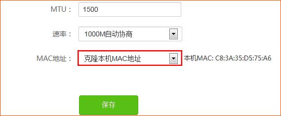

  2.MAC地址被绑定
  网络运营商可能把宽带帐号和电脑MAC地址绑定了。用不接路由器可以正常上网的电脑登录路由器管理界面,尝试克隆该电脑的MAC地址到路由器的WAN口上。
  步骤:“系统管理”——“WAN口参数”——“克隆MAC地址”。

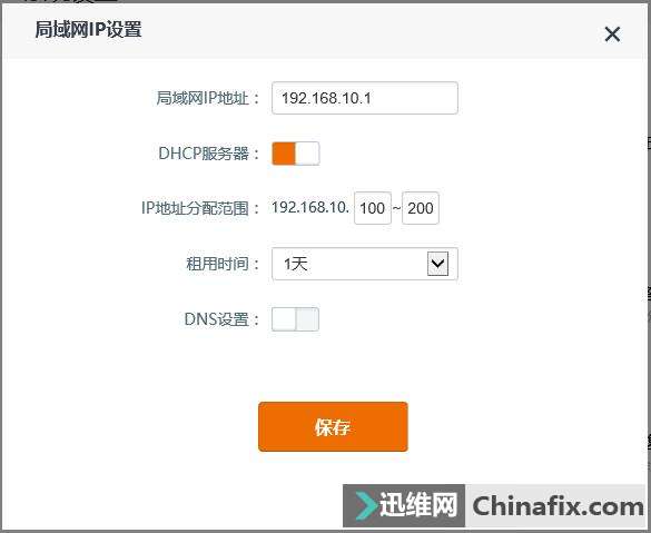

  3.LAN口IP冲突
  网络状态一直显示联网中,有可能是路由器WAN口获得到的IP地址与其LAN口IP地址发生冲突(例如从房东那里拉的“宽带”就经常发生这种情况),我们可以尝试修改路由器LAN口IP来搞定。不过现在很多路由器都具有自动检测IP冲突的功能,出现这种情况的几率较小。
  步骤:【系统设置】—【局域网IP设置】,修改IP地址,然后保存即可。
  如:路由器LAN口IP原本为192.168.0.1,你可以尝试把它修改为192.168.X.1( X=1-254),本例为192.168.10.1。
