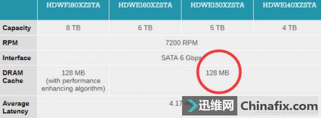

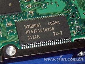

  1.机械硬盘缓存大小
  现在缓存大小依次为256MB、128MB、64MB、32MB、16MB、8MB。其中,3.5英寸的机械硬盘,也就是台式电脑用的硬盘,缓存起跳规格为64MB,最高256MB,其中4TB以上规格多采用128MB、256MB的缓存,3TB以下多为64MB、128MB规格;2.5英寸机械硬盘,也就是笔记本硬盘,缓存最低的是8MB,最高为128MB。
  可别小看机械硬盘的这点缓存,由于硬盘的内部数据传输速度和外界介面传输速度不一样,缓存在其中起到一个缓冲的作用。缓存的大小与速度是直接关系到硬盘的传输速度的重要原因,能够大幅度地提升硬盘整体性能。当机械硬盘存取零碎数据时需要不断地在硬盘与内存之间交换数据,如果有大缓存,则可以将那些零碎数据暂存在缓存中,减小外系统的负荷,也提升了数据的传输速度。

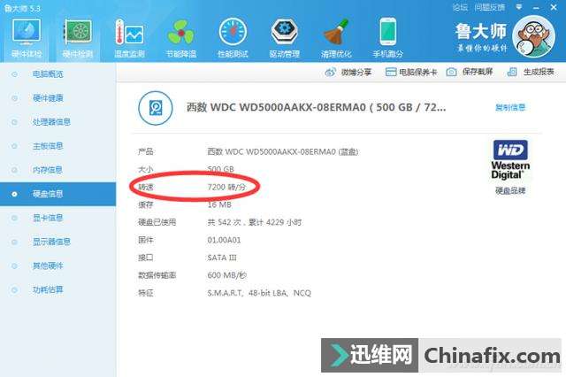

  2.机械硬盘转速高低不一样
  现在主流的机械硬盘转速,主要分成5400转/分、5900转/分和7200转/分,其中无论2.5英寸还是3.5英寸硬盘都有5400转/分和7200转/分的转速产品,5900转/分的转速产品只在3.5英寸的机械硬盘上出现,主要是NAS储存类机械硬盘运用。

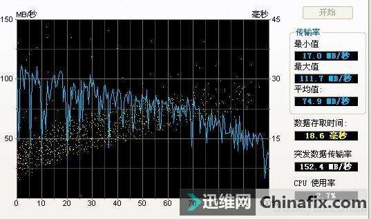

  机械硬盘转速的高低很大程度上决定着硬盘的读写性能和发热程度。值得注意的是,7200转/分的高速硬盘不代表硬盘的绝对性能全面秒杀5400转/分的硬盘,高转速主要的性能优势体现在随机读写能力上,连续读写能力差距很小(同规格不一样转速)

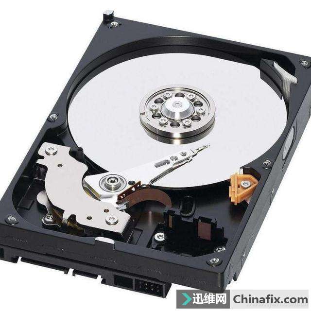

  3.机械硬盘盘片/磁头数量
  机械硬盘主要是伺服电路、控制芯片、马达+磁头臂和磁盘盘片组成,其中盘片和磁头臂数量的多少是决定机械硬盘容量的根本。盘片越多,所需要的磁头也就越多(一般一盘片对应两个磁头,正反面读写),容量也越大。同时,更多的机械硬盘结构意味着潜在问题几率上升。
  怎么样在恒定的空间内放置更多的磁盘盘片+磁头臂,还有如何增加磁盘盘片密度,一直以来都是硬盘厂商最关心的事情。当然也有一些例外,比如有些移动硬盘,2.5英寸规格的笔记本硬盘最高可以做到15mm,就是为了能够容纳更多的磁盘盘片,只是这种产品就不具备通用性了(笔记本硬盘通常为7mm、9.5mm)。
