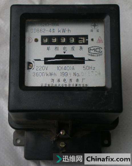

电脑电源多大才够用 图11度电用多久?
这个很难说,应该是1000W功率的电器满载运行1小时为1度电,电脑因为运行时是动态的,电能消耗也不恒定,所以不能确切的说出耗电程度。

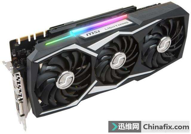

电脑电源多大才够用 图4谁是耗电大户?
  耗电大户最大的不是处理器,虽然动辄高端处理器的TDP热功耗规划65W、90W甚至更高,但这只是热功耗规划而已,不代表真实功耗!独立显卡才是整个电脑中最耗电的地方,甚至空载时的耗电都比有些处理器的TDP来得高。

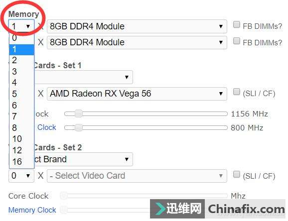

  运用方式很简单,在浏览器输入网址http://www.coolermaster.com/power-supply-calculator/,进入功率计算器页面。
电脑电源多大才够用 图6  依次选择自己的机型(台式电脑、服务器、迷你PC),主板等等。注意有些设备前还有个数字选项,代表着这种设备你有几个,计算前一定要选中哦。

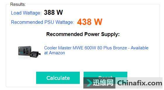

电脑电源多大才够用 图7  尽可能把电脑中所有你要安装运用的设备都选上,最后在右下方点击“Calculate”计算,“Load Wattage”是当前你选中的设备总功耗,“Recommended PSU Wattage”则是推荐运用电源的功率大小,比如小编计算的这个功耗是388W,推荐电源功率为438W,也就是买个450W左右的电源比较好。这里面第一涉及到功率转换的耗损,另一方面也留出一定的功耗冗余,万一添置设备或者升级,不至于被电源卡脖子。
