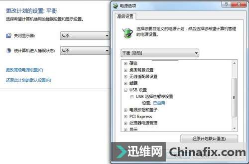

3、电脑休眠后重新唤醒USB鼠标无法识别
  由于Windows本身具有节电功能,用户长时间不使用电脑时,电脑会进入休眠状态。当用户再次唤醒电脑时,部分电脑主板可能由于设计原因,造成休眠结束后,USB接口无法被唤醒。这种情况下,用户可以将电脑重新启动即可解决由此原因造成的USB鼠标无法识别问题,重新启动完毕后应在控制面板的电源选项中,禁用USB设备休眠(暂停)后,即可避免该现象的发生。

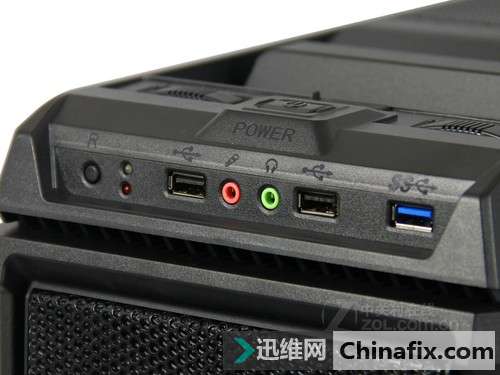

4、鼠标插入前置USB接口后无法识别
  这一问题相对较为简单,通常是由于前置USB接口接触不良,或是由于前置USB接口与主板连接线接错所造成的。解决方案应该首先将前置USB接口连线与电脑主板按正确顺序重新联接,如果主板线序连接正确,则可能是由于USB接口后方与连接线虚接造成,玩家可动手拆开机箱面板进行维修。
