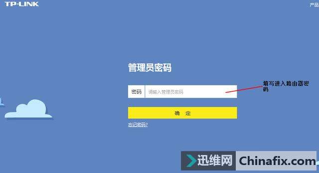

  第二步:主路由基本上不用设置,主要要设置辅路由,网线连接辅路由的LAN口和电脑网口,在电脑中登陆辅路由器:
两个无线路由器桥接怎么设置 图2

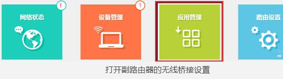

  然后进入到辅路由器里面的使用管理:
两个无线路由器桥接怎么设置 图3

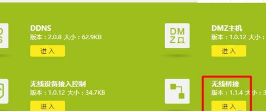

  第三步:点击使用管理里面的无线桥接:
两个无线路由器桥接怎么设置 图4

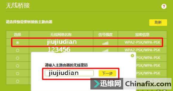

  第四步:点无线桥接后路由器会自动进入到无线桥接的向导设置界面,会自动扫描附近的路由器信号,找到我们的主路由器:
找到主路由器
  连接主路由器并输入主路由器密码。

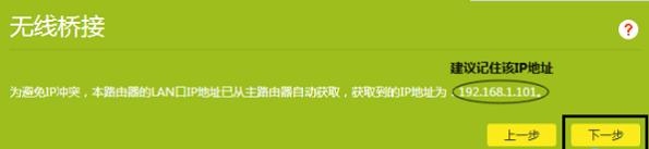

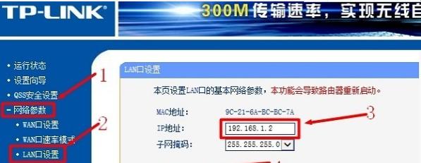

  第五步:修改一下辅路由器的IP地址(注:如果二个路由器IP不一样,就可以不用修改),这一步是避免二个路由器IP相同导致冲突:
两个无线路由器桥接怎么设置 图5
老的路由器需要手动设置辅路由IP
  特别注意的是如果主路由IP是192.168.1.1,那么就把辅路由器IP设置成192.168.1.2或192.168.1.3,总之不能与主路由IP一样,其他主路由IP,也是按照这个原则来修改辅路由。

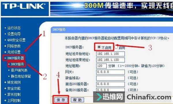

  第六步:关闭辅由器中的DHCP功能。如果不关闭,路由器会出现很多问题,所以一定要必须要关闭。一些新的路由器在设置桥接时会自动关闭,一些老的路由器需要手动关闭:
两个无线路由器桥接怎么设置 图6
