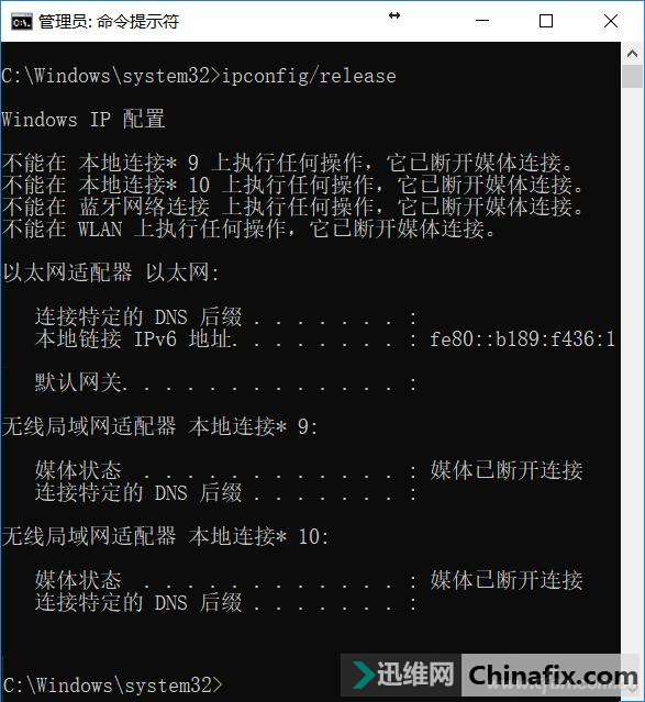

  最常见的问题就是局域网IP地址冲突导致的不能上网,这种问题其实只需要两条命令就能搞定了。首先,在开始菜单输入CMD回车进入命令提示符模式。
为什么总断网呢? 图二
  输入命令ipconfig/release,释放当前IP配置。

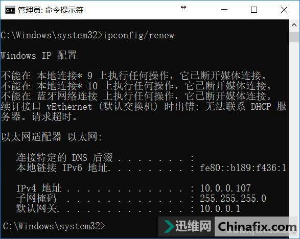

  接下来,输入ipconfig/renew,让电脑自动重新获得局域网IP地址。这样就可以搞定IP冲突问题,由路由DHCP功能重新分配一个未运用的IP。

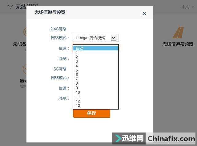

  无线断网的时候,感觉没有任何变化,信号也连接着,但是刷新网页什么的都不行,其实就是信道堵塞了。这尤其容易发生在2.4GHz的无线网中。遇到这种情况,就必须进入无线路由器里,修改“无线信道与频宽”的“信道”,一般都是1-13个不一样的信道,如果你不知道哪个合适,可以用手机下载一个APP叫做无线信号分析仪,哪个信道干扰最少一目了然,非常方便。

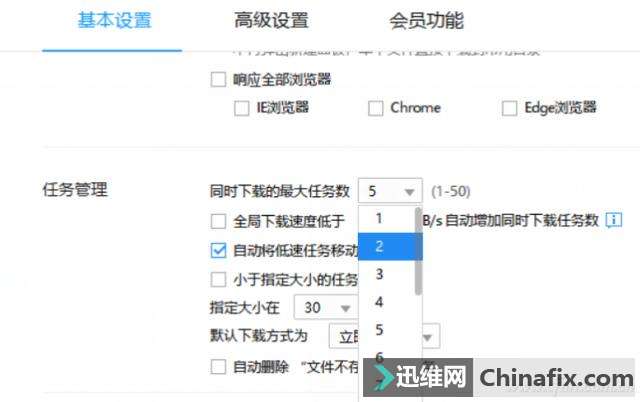

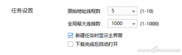

  下载,尤其是用BT等P2P类的软件时,很容易让无线网断掉,看起来和第一种情况有些相似,但是并不相同。如果下载时经常遇到断网问题,就要修改下载软件配置了。以迅雷为例,在设置中,有两个地方要修改。第一是同时下载的最大任务数,小编强烈建议最好是2-3个,不要太多;第二就是在任务设置处,原始地址线程数保持在5为宜(无线不要设置到10),全局最大连接数,小编推荐设置在500左右,这样就不会有问题了。
